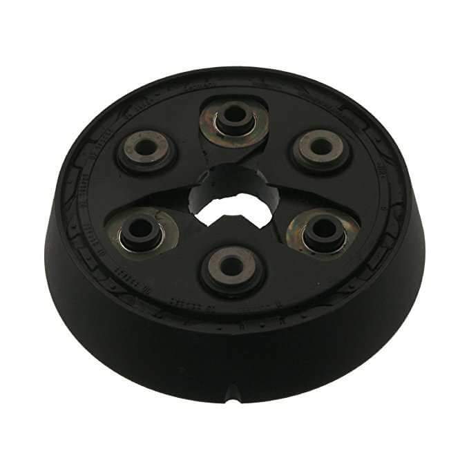

A mogoce kdo ve kje dobiti to zadevo pride pa kardan zadaj
RedBaron
Prispevkov: 2272
Re: GOLF IV 1.9TDI 66KW 90HP 4MOTION 1998
Napisal/-a RedBaron Če maj 24, 2018 3:21 pm
Tule
Ali pa pooblaščeni servis... samo zadeva nikjer ni poceni.
A ti trese?
vojson
Prispevkov: 33
Pridružen: Po jun 12, 2017 5:35 pm
Napisal/-a vojson Pe maj 25, 2018 8:14 am
Trese in ko z roko puskusim se maje in slisi se ropot zadeva je pa draga kot zafran in skoraj nikjer je nemores dobit.
RedBaron
Prispevkov: 2272
Napisal/-a RedBaron Pe maj 25, 2018 10:29 am
Ja, na autodoc majo (ni sicer poceni), vendar kaže, da trenutno ni zaloge. Stopi v kontakt z njimi in se pozanimaj, kako je z dobavljivostjo.
Če imaš namen avto imet še nekaj časa, bi jaz vzel novo, ker rabljen blažilec, bo tudi star 20 let...
Kakšna je pa cena na VW servisu?
