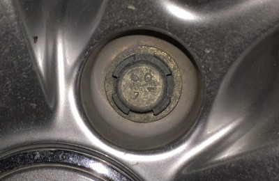

Če lahko malo oživim temo: pred časom sem kupil rabljen avto, na katerem imam varnostne vijake na spodnji sliki, seveda nastavka ne najdem nikjer ... Ali morda kdo prepozna oznako in/ali obliko, da bi vsaj identificiral proizvajalca in morebiti prišel do nadomestnega nastavka?

Napisal/-a pinny To jun 05, 2018 9:18 pm
Pozabi kaj nadomestnega ....... čimprej v roke pormašino in svedre pa veselo vrtat :D

Ogrej bakreno cev ustreznega premera in nabij jo na vijak, da se oblikuje po vijaku. Ko se pohladi, poskusi odviti vijak.

Najprej ga v sredini z enim dornom najprej malo potolci, če je slučajno zagonjen, da malo popusti.
Gradbeno železo, ustreznega premera razgrej autogeno ali indukcijsko do rdečega in nabij z macolo na vijak, da dobiš natančen odtis. Ko se ohladi, imaš originalni ključ, seveda rabiš gripcange ali navariš matico na drugi strani.
Če zavaruješ okolico na feltni, lahko tudi elektro privarijo M12 vijak na tvoj štrcelj. Ko se ohladi ga previdno odviješ.
Večina boljših vulkanizerjev ima vse ključe. Vrtal boš lahko nazadnje, če vse odpove.

Napisal/-a pinny Sr jun 06, 2018 3:02 pm
Ne vem kako bi nekomu pasal drug nastavek za vijake, pa čeprav je od istega proizvajalca. Sem imel 3 sete vijakov od istega proizvajalca, isti tip, ampak ni nubeden pasal križem kražem. Če bi to tako blo, potem so varnostni vijaki brez pomena.

Napisal/-a salko Sr jun 06, 2018 8:00 pm
Vsak proizvajalec varnostnih vijakov ima ponavadi določeno število različnih teh oblik in potem ti zraven seta da neko večmestno številko oz. kodo, po kateri potem lahko naročiš nadomestni nastavek ... Moji vijaki imajo sicer na samem vijaku neko številko, ki morda, ali pa tudi ne, pomeni tudi številka oblike mastavka ...
