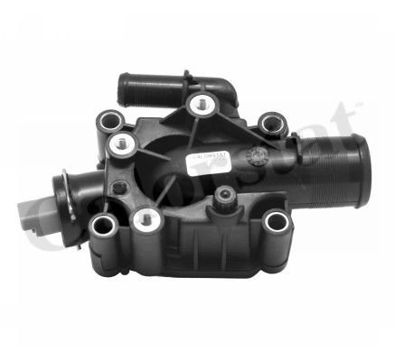

Ni dolgo, kar sem nekomu na cesti menjal omenjeni termostat. Po 15 letih pa je menda že čas! Žal je kar drag in je v kompletu z ohišjem, zavisi seveda od modela. Vgrajen je tudi senzor, zraven je zavito tesnilo, ki ga rado prebije. Stari senzor mi je ostal, sem ga vzel iz starega ohišja, ponujam ga brezplačno za test, ven gre s šplento in O-ringom. Težko je prezračiti sistem brez vakuuma v delavnici, kar nekaj znanja in odvijanja cevi sem uporabil na cesti, da ni zaribal ležaj vodne pumpe.
joztom
Prispevkov: 3158
Re: peugeot 206sw problem temperatura
Napisal/-a joztom Če jul 12, 2018 2:18 pm
Slika tega dela:

Sem rešil zadevo. Skurlo je zaščito na motornem ECU. :evil: Stranka pa se že varno vozi naprej . Drgač pa ma en drug sistem ni ta kot je na sliki.

Verjetno je takle termostat?
