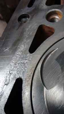

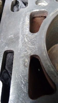

Napisal/-a Perplexer Če jul 26, 2018 9:30 pm
Pozdravljneni.
Imam eno splošno vprašanje glede menjave tesnila glave avtomobilskega motorja.
Na našem starejšem Mercedesu je odpovedalo tesnilo glave. Motor je že razdrt. Tesnilo je precej razjedeno, pravtako pa tudi površina bloka motorja (je kar precej hrapavo na otip). Ne vem točno zakaj do tega pride ampak me zanima kako se taka stvar "sanira"? Ali se da s kakšnim tesnilom / sealerjem iz tube poravnat stvar in potem montirat novo tesnilo glave in skupaj sestavit, ali je kakšen drug bolj običajen oz. boljši način (brušenje celotne površine?) ?
Dodal sem dve fotografiji iz katerih se bolj natančno vidi o čem govorim.
Hvala za morebitne napotke.

Napisal/-a danci1973 Če jul 26, 2018 10:12 pm
Po moje to zahteva brušenje glave in bloka.

Napisal/-a zk_eu Pe jul 27, 2018 7:21 am
Običajno se glava brusi in nato da novo tesnilo. Ne vem, če se kako drugače to sanira.

Napisal/-a pocesnkII Pe jul 27, 2018 10:02 am
glede na sliko sploh ni uprašanja, blok je razjeden in treba ga je popraviti. Najlažje bo da se ga da pobrusiti, prav tako glavo ter nato novo tesnilo in bo zadeva špilala. Vse ostalo so polovičarska dela. Je pa res da bo treba kompleten motor razstaviti če se bo šlo brusiti blok,....

Napisal/-a coco66 Pe jul 27, 2018 11:05 am
Če je diesel in če boste brusili blok boste morali tudi bate znižat,pa pazite na vijake da ne bodo ratali predolgi.Sicer pa bi bilo dobro da poveste za kakšen mercedes gre ker to potegne en kup vprašanj
