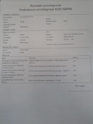

imam veliko težavo, ker mehaniki morejo ugotoviti napake na vozilu. Naredili so izpis iz avtodiagnostike. Mehanik je rekel, da so šobe, vendar ko sem jih hotel dati obnoviti, so mi tam mojstri rekli da so šobe ok. Zdaj pa nihče več ne ve, kaj bi lahko bilo narobe. Avto stoji in nihče ga sedaj ne popravlja, jaz pa peš.
Ford Focus, l. 2005, 1.6 TDCI
Avto je preprosto ugasnil, nič zaropotalo, mogoče rahlo enkrat malo pocuknilo med vožnjo, preden je crknil in konec.
Prilagam izpis diagnostike.
Zna kdo tukaj kaj pomagati pri tem?

Diagnostika v pooblaščenem fordovem servisu bo izpisala pravo napako. Dokler nimaš diagnosticirane napake, nič ne menjaj na pamet.
Dejansko že imaš izpisek napak iz navadnega prenosnika, potrebuješ pa dobrega mehanika, ki bo znal locirati napako in jo odpraviti.

Poglejte da ni inštalacija do šob v stiku, ker če je potem računalnik ugasne avto,....

Bil sem pri AC Tavčar d.o.o., Mengeška cesta 1a, 1236 Trzin. Naj povem kar tako, da so tam 4 dni vztrajali, da so šoba okvarjene, medtem ko sem klical Avtomehanika Jože Jankovec s.p. v Ljubljani, kjer šobe obnavljajo, so rekli da šobe niso okvarjene, klical sem na Ford so ravno tako rekli da šobe niso okvarjene....Iz tega lahko sklepam, da še ne bi klical naokoli, bi me prišlo to cca 800 € popravil za obnovo šob in avto še vedno ne bi delal. P.S. k sreči so bili takrat v Mengšu, kjer tudi obnavljajo šobe, na dopustu, zato sem klical naokoli, ker bi avto stal zaradi tega 1 teden. Sedaj je že 5 dni pri Avtohiša Bizilj v Ljubljani, ki je pooblaščen za Ford vozila, trenutno je na servisu računalnik motorja in čakam rezultate, kaj bo pokazalo, ali je bilo na tem delu kaj narobe. El. inštalacij niso preverjali, baje je preveč tega so mi rekli.

Tu je lahk narobe glih na elektroinstalaciji, lahko pa je z ECU-jem kaj narobe. Šobe dvomim da so,ker ne bi tri šle istočasno u k*** na električnem delu.

Zadeva popravljena. Po cca 3 tednih pri Fordu so ugotovili da je nekaj na računalniku in so zamenjali 2 čipa. To je to, zaenkrat zdaj dela.
