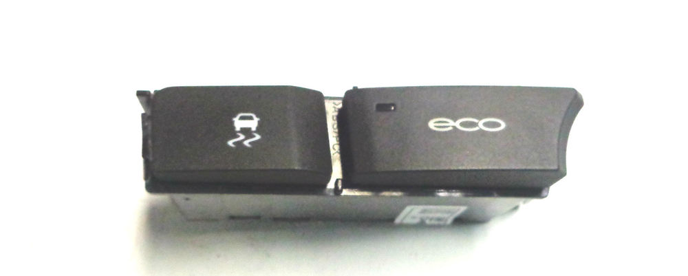

na Opel Astri Sports Tourer 1.6 DCTI EcoFlex (2015) je na gumbu za Eco (vklop Stop-Start) začela migetati ledica in je zadeva, sploh ponoči, rahlo moteča.
Na vseh pooblaščenih bi mi zaradi ene lučke menjali ves nabor stikal v sklopu navigacije, radia, info,... za 330 eur.
No eden bi mi zamenjal samo stikalo za 96 eur
A res ni možno zamenjati samo žarnice??? Kakšen avtoelektričar?
Nikjer na netu ne najdem, da bi bilo to stikalo možno "prosto" nabavit?

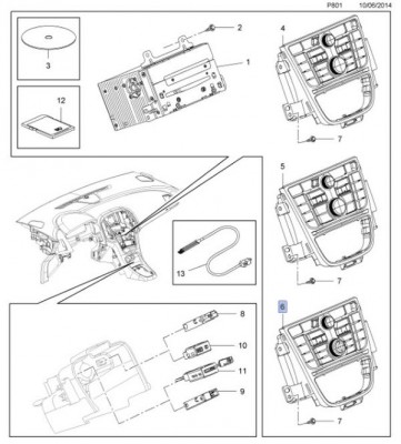

TUKAJ imaš cenejšega.
Kot je razvidno iz slik se ga da razstaviti, vendar je vprašanje če ni kaj zlepljeno in kako so narejene povezave v notranjosti.
Načeloma je možna menjava same LED diode.

GM 13340410
Številka nadomestnega dela se lepo vidi na zgornjem linku in zdaj naprej samo še po tem iščeš naše servise pa lepo pustiš pri miru.
Kar se popravila tiče, je verjetno možno (če se da razstavit brez škode), samo je to bolj delo za elektronika kot pa za avtoelektričarja. Smd komponente pa take fore.

Samo prekineš tista dva pina, ki sta za osvetlitev, drugo pustiš tako kot je. Pač ne boš imel osvetljeno.

Če ti ledica utripa, potem res ni druge kot da najdeš enega avtoelektričarja, da ti jo zamenja. Tudi v števcu je v bistvu enak način. Ko ti enkrat začne utripati, daš menjati vse in je to to.
Žal ni tako kot včasih, ko si lahko sam zamenjal te sijalke. Mislim, da je bilo na Astri H tako nazadnje, Astra J pa že ima ledice tudi :).
Pooblaščencev se pa kar izogibaj, ker ne znajo čisto nič drugega, kot pa vse menjati. Vsaj takšne so moje izkušnje.

Bil sem pri dveh električarjih in nisem dobil nobenega negativnega odgovora, pa tudi pozitivnega ne :-) Zadevo je treba pač razdret, kar je jasno, odstranit masko okoli menjalnika, da se lahko potem odstrani okvir celotne sredinske konzole, potem se odstrani še mrežasta maska celotne tipkovnice in šele potem se lahko potegne ven predmetno stikalo.
Hvala pa za info oz. kat. št.
