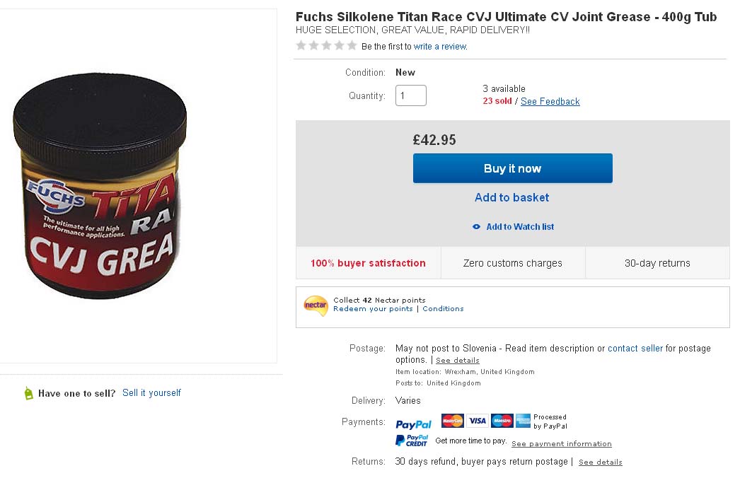

Napisal/-a Nikola_Tesla To jan 15, 2019 10:43 pm
Lepo rešeni tresljaji.
Katera mast primerna za homokinetične ?
V priponki je izdelek za dirkalne namene nedobavljiv na SLO trgu.
Hvala za napotke pri nakupu.
lp.

Napisal/-a danci1973 Sr jan 16, 2019 7:39 am
LIQUI MOLY 47 LANGZEITFETT+MOS2
Piše, da je 'Für homokinetische Antriebsgelenke.'. Se dobi tudi v Sloveniji in v 1kg embalaži.
