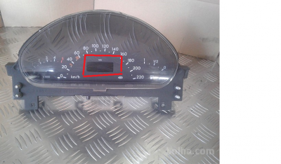

Napisal/-a MercedesV Ne nov 03, 2019 8:49 pm
Pozdravljeni,
kar naenkrat sem opazil ,da je led prikazovalnik v "temi". Števec ostalo deluje vse ok. Samo na prikazovalniku se ne vidi nič. ?? Ni kilometrov ,temperature... Če pogledaš tako pod kotom se čisto malo vidi na prikazovalniku kilometre ,temperaturo zunanjo...
Kaj bi lahko bila težava ? Ima zadaj kakšno žarnico za osvetlitev teh napisov ? Morda kdo ve za kakšen dober link do navodil kako se pride do zadnjega dela števca. Postopek demontaže ?? Mercedes A / Vaneo letnik 2003
(slika je iz neta ,označeno kje je tema..)
Hvala.lp

Napisal/-a Fan Ne nov 03, 2019 8:57 pm
Prikazovalnik ima žarnico za osvetlitev. Bo potrebno demontirati števec.

Napisal/-a dobek Po nov 04, 2019 12:54 pm
lahko samo zarnica, lahko, da je spustil flat kabel (nekateri lcdji so imeli preko njega tudi napajanje lastne osvetlitve), ki je bil lepljen na platino, ne vtaknjen v socket

Napisal/-a MercedesV Po nov 04, 2019 1:21 pm
Rešeno..Samo tista mini žarnica. Zaenkrat vse ok...lp
