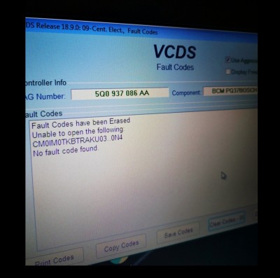

Dol, levo in desno grejo luči, gor zelo počasi. Vse luči delajo. Tudi meglenke se prižgejo... Edino ko mi je luči resetiral so pri pozicijo navzdol je malo brnel motorček.
Ko. Mi je zbrisal napako se je ta takoj pojavila nazaj..

Napisal/-a pskoda To dec 24, 2019 8:30 am
Mah kakšna žarnica za ovinek
Ponovno je treba nastaviti osnovno nastavitev luči (basic setings). Sem napisal že v zgornjem postu. Vsak ki se spozna z vcds-jem bo to naredil v parih minutah.
To je najceneješa varjanta. Dražja varjanta pa je, da so šli zobniki v luči za nastavitev višine. V tem primeru pa kolikor jaz vem bo potrebno kupit drugo luč
