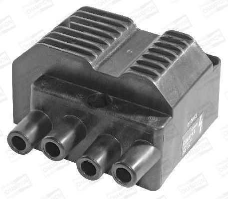

Še vedno nič ne poveš, obstojata dve vrsti cinšpul, direkt s kabli (za motor X 16 SZR) in enojni izhod (za motor C 16 NZ) in razdelilni distributor na motorju. Recimo cinšpula s štirimi moduli stane s kabli 80€.
http://alturl.com/5mtvv
