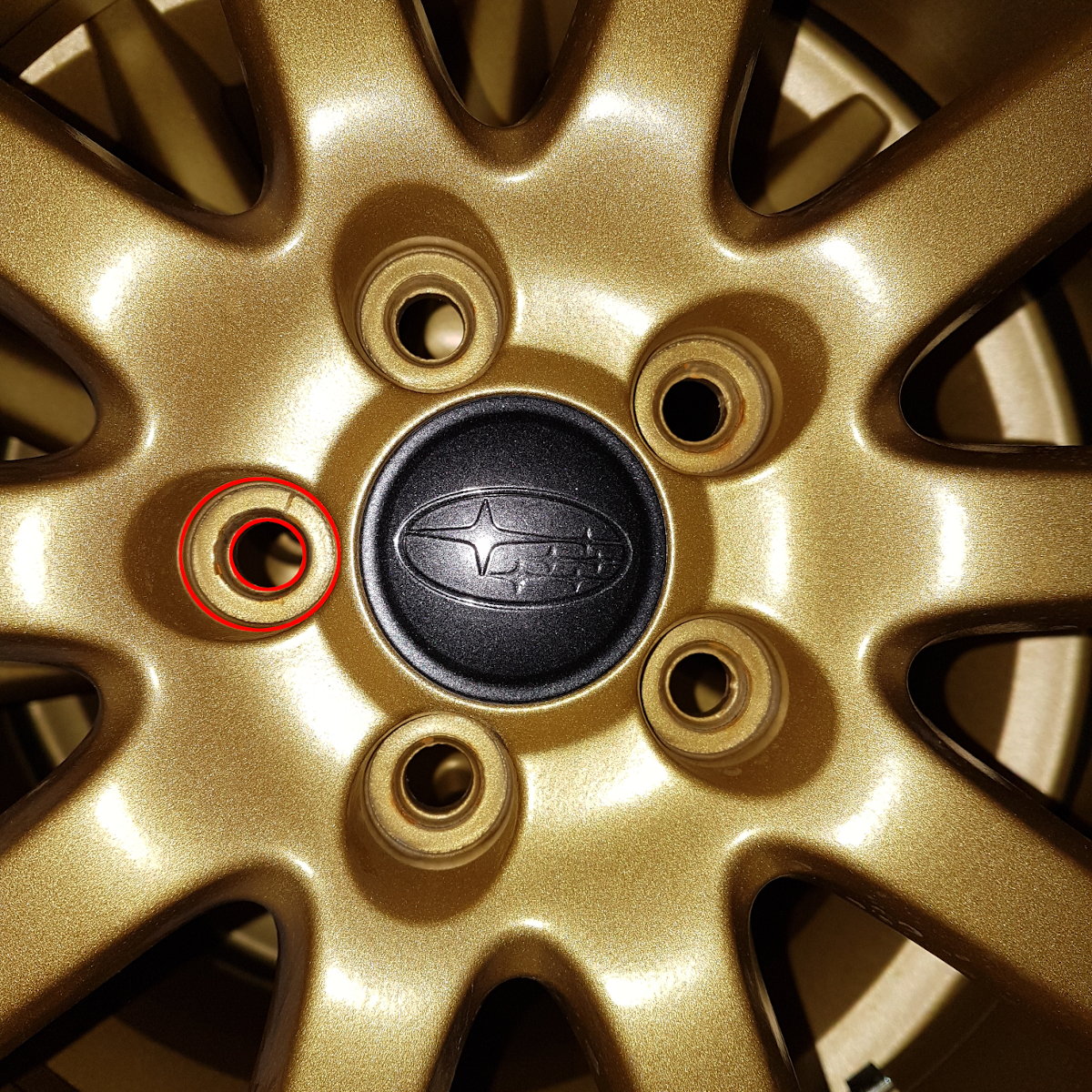

danci1973
Prispevkov: 1277
Re: Lita platišča - težava z vijaki
Napisal/-a danci1973 Sr jan 29, 2020 9:24 pm
pskoda je napisal/-a:Kolikor jaz vem imajo alu feltne železne vprešane vložke v luknjah tam kjer se privijačijo. Če si povrtal te vložke si zmajšal debelino vložka kar po moje ni dobro, ker bo lahko vložek počil
Zanimivo - tega nisem vedel...
A od 5-ih kompletov alu platišč, ki so pri hiši, imajo samo ene železen vložek, a ta ni samo par milimetorv okoli luknje, ampak je kar zajeten kos železa (zunanji rdeči krog):
