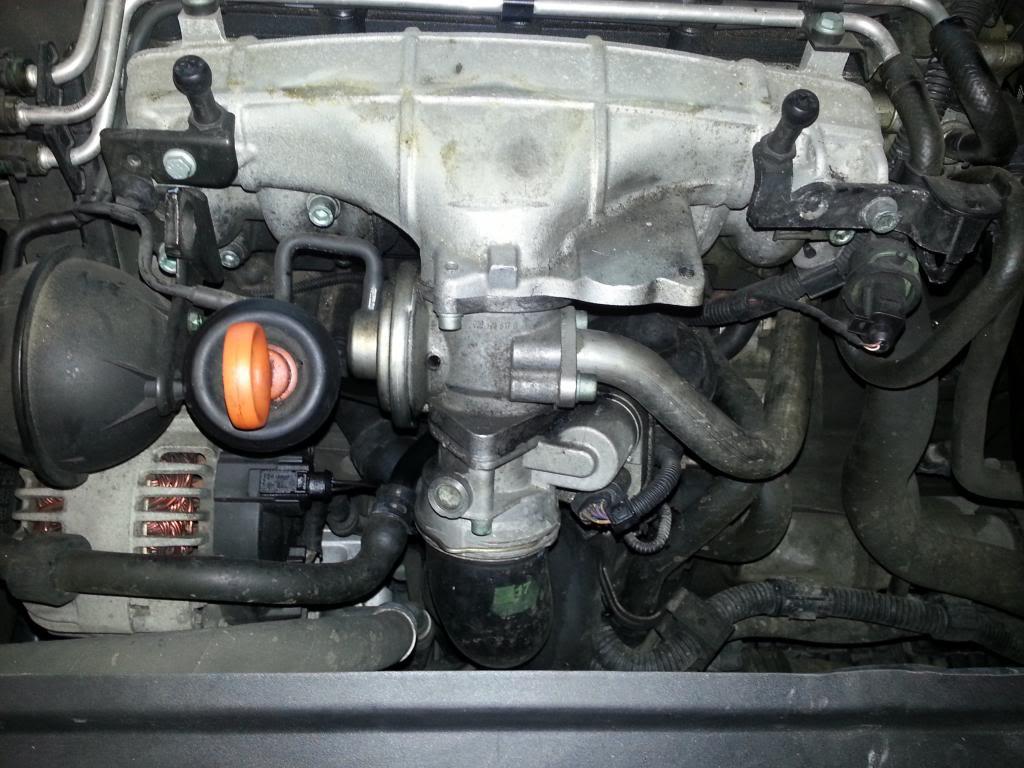

Na sliki se vidi model motorja, EGR je vakumski, torej popolnoma brez senzorjev! Morda bi bil kakšen senzor v napravi pred EGRjem, torej v " throttle position control" tam kjer je loputa noter, vendar dvomim da je kakšen senzor tam!
DPF pa nevem če ima, kje se to vidi?

Edit: sem zamešal in pobrisal. Pod EGR je antishruder valve..
