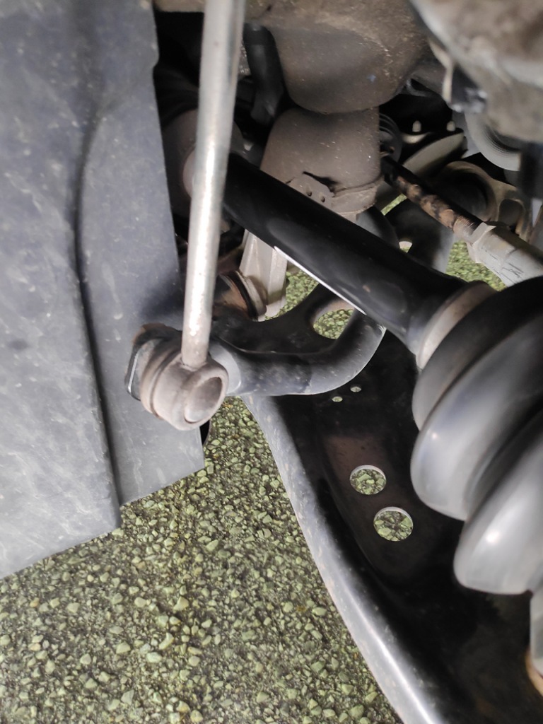

Pozdravljeni,
Ze nekaj časa opažam, da se sliši nekakšen tk tk tk pri vožni čez grbine ali ko se volan obrne v krožišču zelo levo, se sliši klik spredaj levo. To pokanje se navadno ne pojavlja na krajše razdaljile, a med daljšo se na koncu kar fejst sliši. Med malo hitrejšo vožnjo cca 70 se sliši tudi, kot da bi opletalo. Ker mi ni dalo mira, sem pri parkiranem avto obnil volan do skrajnih leg ko je avto na tleh in premikal polgredi in volanske končnike. Edino kar se premika, leži na levi strani, in sicer po daljši vožnji se polos kar konkretno premika v smeri proti motorju, po občutku bi rekel kaka 2 cm, po krajši malo manj. A ob premikanju se tudi sliši kovinski tok, vendar ne vem, od kod prihaja. Čutiti ga je tudi na felgni. Po mojem slišim tudi to v kabino. Ker je mehanik trenutno na dopustu, me zanima, kateri člen bi lahlo bil krivec?
P.S. Menjani so bili prednji amortizerji z ležaji vred, novi diski in ploščice, a še vedno se sliši zvok. Ti deli so tako ali tako bili za zamenjati. V volanu pri obračanju na mestu nič ne poka, prav tako majhni odmih se takoj vidi pri premiku koles. Prilagam še sliko od strani.

Polos se giblje med kolesom in motorjem cca 2 cm, to je normalno. V koliko bi bila toga, bi jo spulilo takoj, ko bi se obesa malo spustila. V koliko se gibanje čuti na platišču, je zanič končnik, roka ali kolesni ležaj. Ta zvok, ki ga opisujete, je lahko tudi obrabljen/suh homokinetični zglob, vendar tega ne morete čutiti na platišču.
