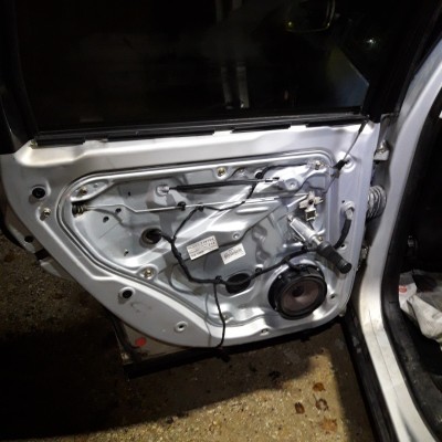

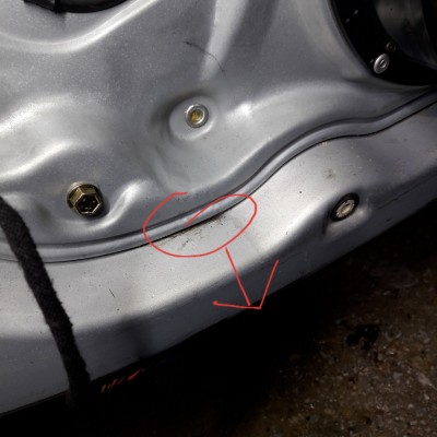

Našel sem vzrok. tesnilo na vratih zadaj je z leti popustlo in je voda ko teče po zadnji bočni šipi na vratih, tekla namesto na tla, je tekla notri zadaj pri tesnilu vrat v avto. Kupil sem tesnilno maso in zatesnil.
