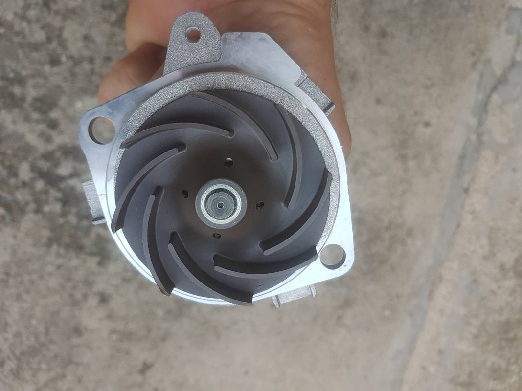

@joztom, če misliš tiste SKF AquaMAX, to so nekoč bile v redu črpalke. Imele naj bi boljši pretok.
Današnje čase SKF ni več naprednejši, še več, menda niti več nima svoje proizvodnje za črpalke, vsaj za večino ne. Gor pač daje svoje ime, je pa rebrand nekega drugega proizvajalca.

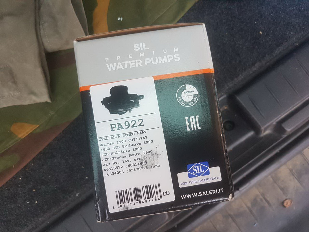

Vem, da je za tistega osnovnega punta MK2 črpalka v kompetu rebrand Dolz črpalk.
Na hrvaškem forumu pa je človek v SKF kompletu za zobatega jermena za JTD motor dobil celo nič rebrandano, ampak kar direktno poimenovano Saleri črpalko v standardni Saleri embalaži:
]Slika

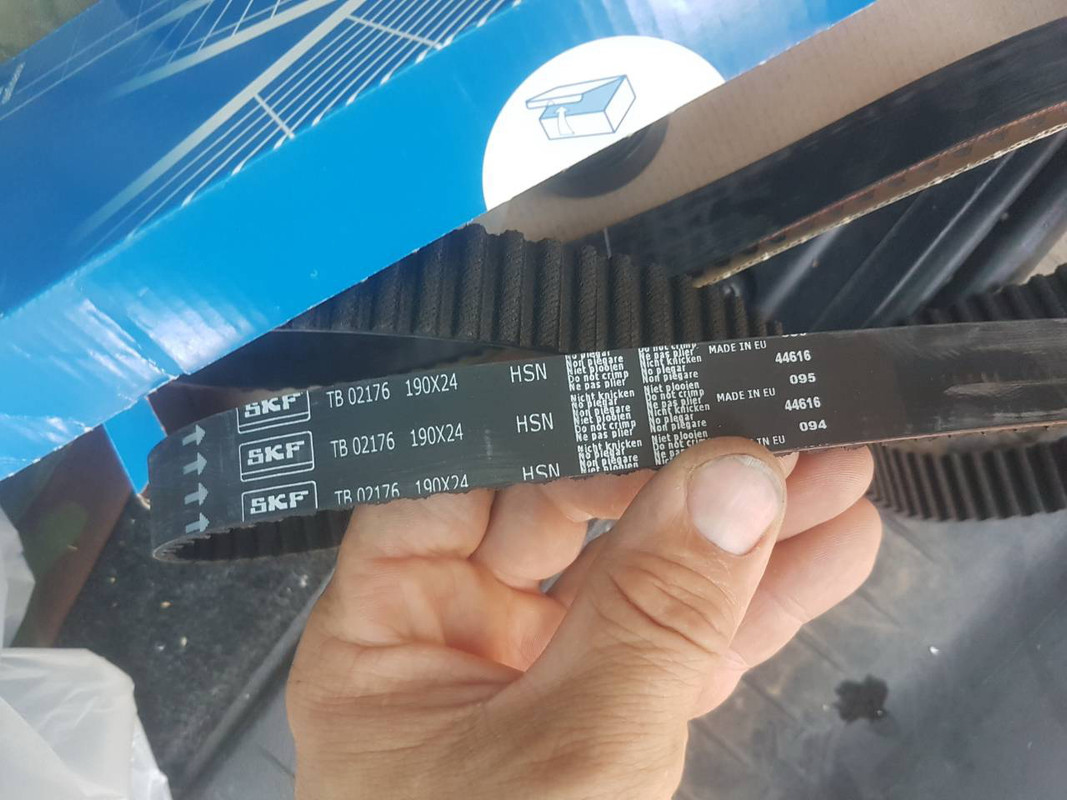

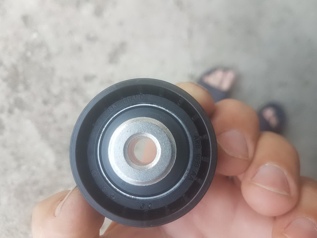

In še ostalo iz SKF kompleta:

Ampak tudi z INO, kjer pa praviloma so Graf črpalke. Zato sem presenečen, da je v INA kompletu Graf, v Continental pa Saleri.
Tole trdi hrvaška trgovina, ki prodaja Saleri črpalke in mislim, da niso daleč od resnice:
Uz BMW, širok spektar ostalih proizvođača (VAG koncern, Ford, Fiat, GM/Opel, Ferrari, Maserati, Aston Martin…) koji ugrađuju SALERI SIL pumpe kao tvornički izbor samo potvrđuje i naglašava njihovu kvalitetu i pouzdanost.
VIR
Jaz, če bi imel možnost normalno dobiti, bi gotovo vgradil Saleri z bakelitnim propelerjem. Kovinski ima žal nekoliko manjši pretok, kar je slabo za motor, kot tudi za gretje kabine... :D
Tako pa bi moral naročati preko autodoc.si, kjer so sicer te črpalke po zelo dobrih cenah.
