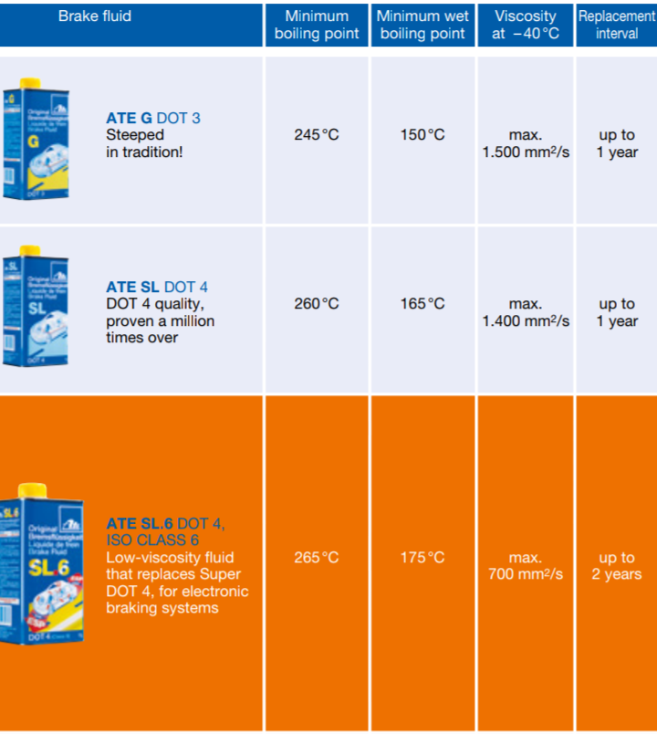

Zavorna tekočina je najbolj zanemarjena tekočina v naših avtomobilih, pri ATE namreč ocenjujejo da je 66% zavorne tekočine v avtomobilih nezadostne. Zavorna tekočina je namreč higroskopska kapljevina, ki v stiku z atmosfero nase veže vlago. Taka tekočina ima nižje vrelišče in posledično nam lahko zavore v skrajnih primerih odpovejo. (NA HITRO IN ČISTA OSNOVA ZA TISTE KI NE VEJO).
Moderni avtomobili imajo razne asistenčne sisteme, ki pripomorejo k večji varnosti v prometu . ESP je eden takih sistemov, ki potrebuje čim nižjo viskoznost zavorne tekočine, da se sistem na zdrse lahko odzove čim hitreje (sploh v zimskem času)
Tako je. ATE za večino potreb ponuja ponuja več različnih tekočin (vem da obstajajo tudi racing itd. - pri večini ne pride v poštev) - G DOT 3, SL DOT 4, DOT 4 SL.6, Super DOT 5.1 (najnovejša zadeva)
G DOT 3 ___Evo ena zanimivost glede vlivanja DOT 4 v sistem DOT 3, ki naj bi bili kompatibilni. ATE vlivanja DOT 4 v sistem ki ima oznako USE ONLY DOT 3 tega ne priporoča, saj DOT 4 tekočine vsebujejo ester borove kisline, ki lahko napadejo gumice v zav. sistemu.
SL DOT 4___ nek standard zavorne tekočine, priporočljivo za vozila brez ESP (v primerjavi z DOT 3 15 °C višje vrelišče) 1400 cSt viskoznost pri -40°C
SL.6 DOT 4___ nizka viskoznost, višje vrelišče, daljši interval menjave 2 leti (v primerjavi z DOT4 10°C višje vrelišče) najbolj pomemben podatek je kinematična viskoznost, saj je tu 700 cSt - torej pol manjša - torej v avto ki ima ESP jaz nebi točil navadne DOT 4
Super DOT 5.1__ Predstavili so jo letos, zaenkrat je še nisem videl da bi jo prodajali. Po marketinško jo hvalijo oh in sploh. Bo zanimivo koliko je dražja. Interval menjave 3 leta ( v primerjavi z SL.6 5°C višje vrelišče) viskoznost 750 cSt. je kompatibilna z DOT 4
Torej po mojem neke velike razlike med Super 5.1 in SL.6 ni. oziroma SL.6 zmaga pri kinematični viskoznosti. Torej letos gre pri meni v sistem SL.6.

DOT 5.1 je za motorje in bolj obremenjene zavorne sisteme - višje vrelišče
SL 6 je za ABS enote, kjer je senzor pritiska vgrajen v sami enoti - viskoznost
Obe zavorni tekočini se dobijo v trgovinah z avto deli

Saj pravim da je razlike v minimum wet boilling point 5°C (2,9% izboljšava) med ATE SL.6 (175°C, boljša viskoznost) in ATE Super DOT 5.1 (180°C, za 50 cSt višja viskoznost (za 7,1% "slabša viskoznost"). Drugače pri ATE prav tako priporočajo ATE Super DOT 5.1 za avte z ESP. Razlike so res minorne
Glede tega da je DOT 5.1 za bolj obremenjene zav. sisteme pa je to marketinška fora, govorim pa le za ATE saj je SL.6 pač zelo dobro sformuliran - - Le moje skromno mnenje
Aja kje pa drugače prodajajo ATE Super DOT 5.1?
Technical data New ATE Super DOT 5.1
Glycol-based
Boiling point: 265°C
Wet boiling point: 180°C
Viscosity: 750 mm²/sec.
