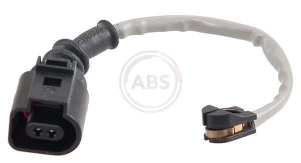

Ne bo držalo, vsaj za to vozilo sigurno ne. Masa je povezana od kolesa do kolesa, ko se katera od ploščic dovolj obrabi se masa prekine.
Evo kabel, zato sta tudi dve žici do ploščice, da je povezava sklenjena. Ko se ploščica dovolj obrabi, se znotraj te plastike prekine povezava in javi opozorilo. Torej če je bilokje na inštalaciji prekinjena povezava ali dovolj slab kontakt boš imel opozorilo za obrabo zavornih oblog.

Pa če se ne motim tudi Passat B8 nima zadaj konektorja za obrabo, konektor je samo na sprednjih (ponavadi spredaj na voznikovi strani). Tako, da mogoče meri obrabo glede na položaj batka. In ker avtor teme ni ničliral položaja s testerjem je lučka za obrabo še vedno prižgana. Lahko pa (verjetno bo to) da ti sveti zaradi sprednjih oblog ( poškodovan konektor ipd...), saj pomoje ti ne napiše check rear brake pads. Ali pač?
Lahko spobaš tako, da odklopiš konektor na sprednji ploščici na voznikovi strani, ga pregledaš in skleneš krog med kontakti. Tako bi mogla lučka izginiti, če je težava v ploščici oz. kablu ki gre iz plošice do konektorja.

Teb lučka sveti, ker je kontakt pri sprednji zavorni oblogi prekinjen. Zakaj je prekinjen boš moral pa pogledat. Al je napaka v ožičenju ali pa je pač notranja plošica obrabljena do te mere, da je prekinilo žičko ki je v plošici ( kot je na sliki zgoraj).

No jaz sem mu pa povedal, da ima problem spredaj. Za zadnji konc ti ne vrže lučke "check brake pads".

Spredaj je nekaj narobe na samem indikatorju ali napeljavi. Torej se napako odkriva spredaj.
