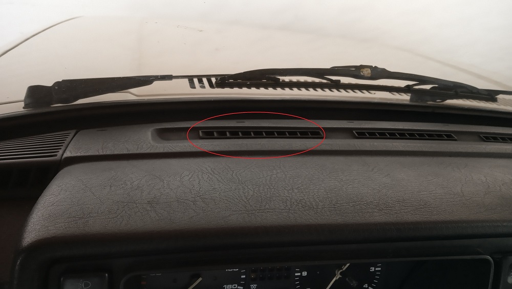

Nov problem. Na voznikovi strani se je šipa začela nenormalno rositi in sem ugotovil, da iz leve lopute nad armaturno sploh ne piha. Preden grem razdirat, kakšen nasvet kaj, kje in kako bo za poštimat?
Ivan36
Prispevkov: 4577
Re: Loputa na hladilniku golf II
Napisal/-a Ivan36 Po maj 20, 2019 5:21 pm
Verjetno imaš zabasan filter kabine al je pa falil servo motorček za levo stran kabine 8) :DDD :huh: Po kmečko odari po armaturki verjetno se ti je kaka cev snela al loputa dol padla pa ne piha na gor.

Golf2 sploh ima filter kabine? No po skoraj dveh letih sem ugotovil kaj je razlog in sicer puščanje hladilne tekočine, verjetno v "heat core matrixu". Zamegli šele ko vklopiš gretje in hladilna v ekspanzijski zmanjkuje. Zdaj razmišlajm ali ga bom pač uporabljal brez gretja, ali pa se bo iskalo nov heat core (ne vem kako se reče po slovensko) in razdrlo celo armaturno.

Lahko pušča tudi brez uporabe gretja. Sama nova pečka je cca 30 - 40€.
Tu si lahko ogledate kako se jo menja: http://forums.vwvortex.com/zerothread?id=2355434

Danes ko je deževno je nemogoče voziti, šipe takoj zamegli, izklopljeno gretje, maximalno pihanje v šipe. Poleg tega da pušča hladilna, še dodatno kje vhaja vlaga?? Edina opcija normalne vožnje s čisto šipo pozimi je torej suho vreme + izklopljeno gretje.
Napisal/-a esem To feb 09, 2021 10:03 am
Šipe bistveno bolj zarosi, če se v avtu kadi cigarete. Je treba večkrat dobro očistit, enkrat ni dovolj
slombi
Prispevkov: 84
Pridružen: Pe nov 09, 2007 6:06 pm
Napisal/-a slombi To feb 09, 2021 11:00 am
Ni kadilcev.
Sedaj opazil da na veliko ščije hladilna tekočina iz armaturne na tla pri sovozniku.
Nič, zadevo bo za popravit. :lol:
