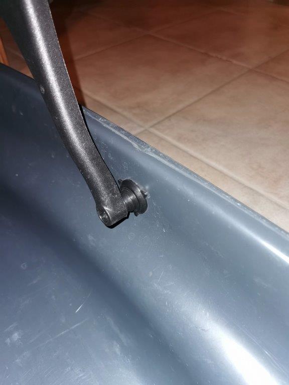

Zanima me, kako zamenjati "škarje", originalno "spring jack" (https://www.g3spa.it/en/product/plastic-spring-jack-2/) pri strešnem kovčku Cargo 5 (https://www.g3spa.it/en/product/cargo-5-2/).
Nadomestne škarje sem dobil, sedaj pa ne vem, kako naj snamem stare. Ali gre samo na silo (sem kar močno vlekel stran)? Ni videti, da bi se dalo kaj odvijačiti ali kaj podobnega.
Verjamem, da je preprosto, ampak trenutno sem brez ideje kako :(

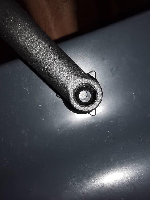

Tista "triperesna" matica mi daje nekaj upanja, da se lahko odvrti...ali se da iz novih škarij kaj sklepati, da ima kak navoj ali je kar nabito skupaj?

Mislim, da je kar nabito (stisnjeno) skupaj, ker ni nikjer videti nobenega navoja. Na novih škarjah je notranjost odprtine povsem gladka.

Potem je pa 5 minut za delo še preveč časa za menjavo.
Pa sedaj je tudi dovolj toplo, da plastika ne bo počila pri "pajsanju".

Bom počakal, če mi bodo iz G3 odgovorili, sicer pa bom poskusil z "močno silo". Z "malo sile" ni šlo :(, sem upal, da je kdo to že menjal in bi mi potrdil, da je treba pač na moč.

Če je samo nataknjeno, je treba pod kotom sezuti iz luknje. Imajo nove škarje na tistem delu, ki se ujame v plastiko kovčka, zarezano "gobico" malce večjega fija kot luknja v kovčku, da se zatakne vanjo.

V koliko je samo kroglica stisnjena, obstaja namensko orodje - plastičen zvit/zarezan "pajser". Uporablja se pri demontaži žic menjalnika. Preverite pri lokalnem mehaniku/mojstru/popoldancu/kleparju. Vseeno pa najprej preverite ali se kaj stisne in s tem osvobodi prijem kroglice.

Dolgujem odgovor, mogoče pa bo komu koristilo. Ja, vse je treba narediti na silo. Ko sem "natikal" nazaj sem malo povečal luknjo, tako, da je šlo lažje nazaj. Verjetno je problem tudi v tem, da je moj kovček že res star in so v tem času tudi kaj malenkostno spremenili....
