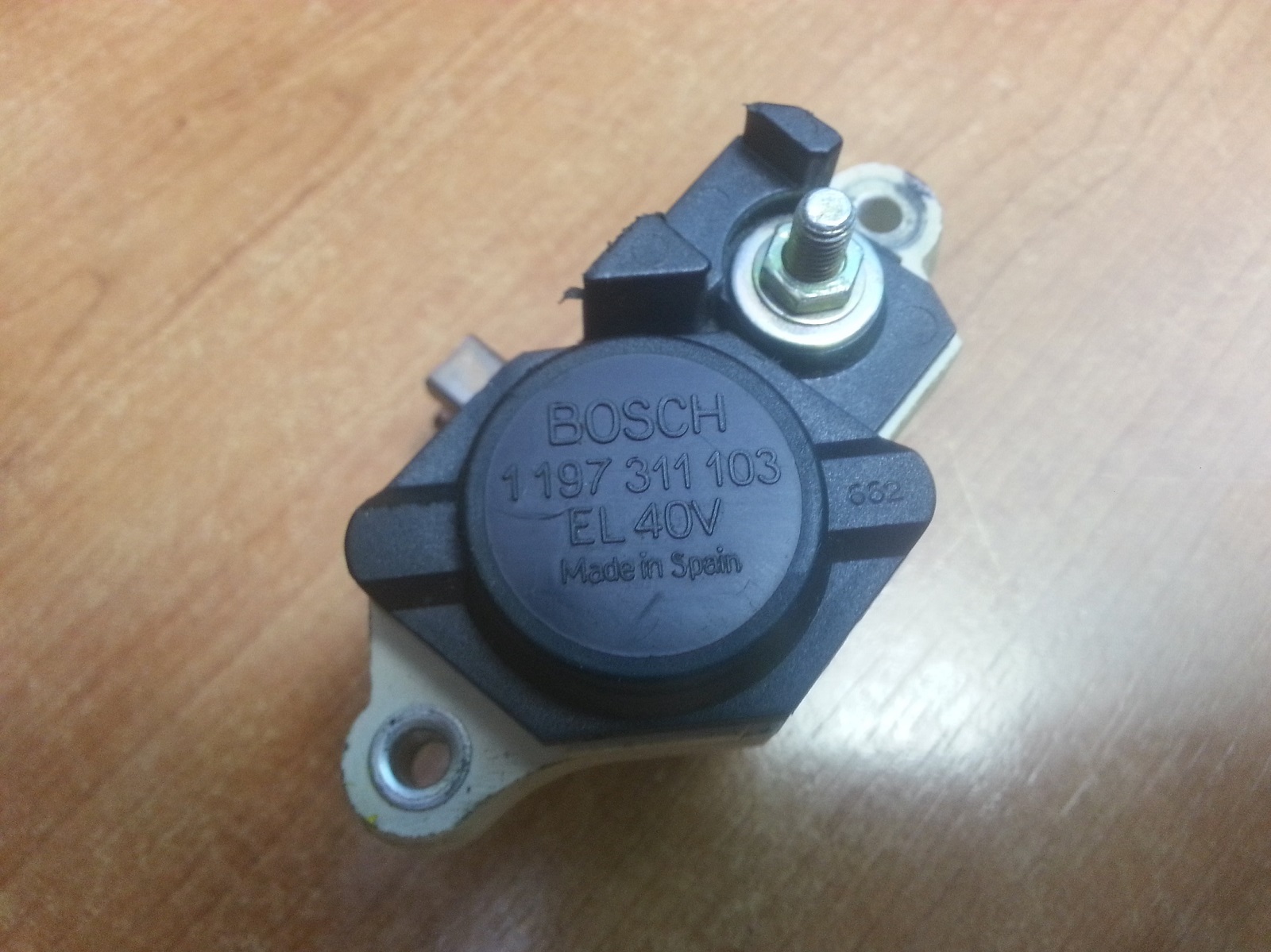

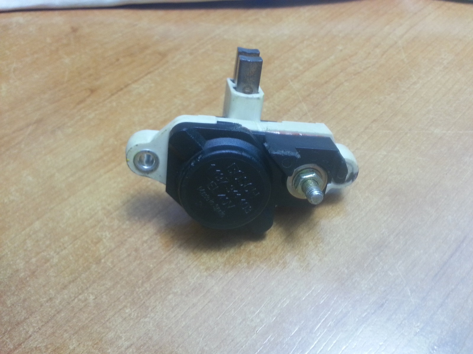

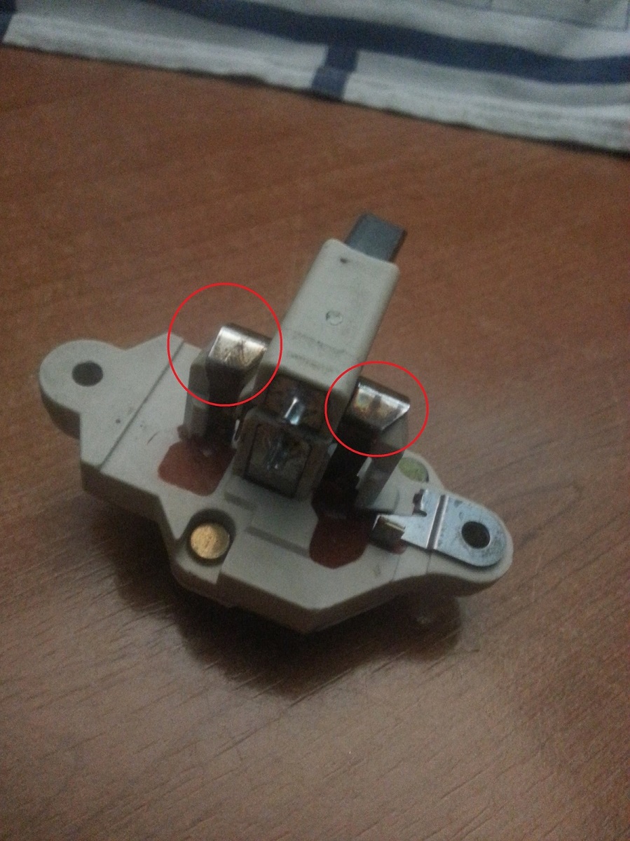

Iščem fizično in tudi funkcionalno zamenjavo regulatorja alternatorja, seveda z novimi karakteristikami. Imam namreč 36V alternator od FORDA TRANZIT ali nekaj podobnega, kombija, busa, kaj vem, ki so svoj čas imeli 36V alternator. Jaz sem seveda tak alternator kupil na autodoc in sem regler skuril že 1. dan. Narobe priklopil.
Odnesel sem ga na diagnostiko k avtoelektričarju. Dognal je, da je fuč regler. Dal pa je takrat, 3-4 leta nazaj enga 24V in je celo delal, le da je proizvajal le 24V. Logično, zaradi regulatorja, ki ustreza nazivnem 24V. Seveda takrat reglerja nisem vzel, zanimalo me je le, kaj je zanič za kasneje, namreč tega 36V ni bilo za dobiti, in ga še vedno ni, je pa res, da ga niti ne rabim, rabil pa bi 24V. In ta električar se ne spomne kater regler je takrat imel, da je sprobal, seveda bi ga jaz danes kupil, a ne vemo več, kater je fizično in funkcionalno ustrezal kot 24V nadomestek 36V.

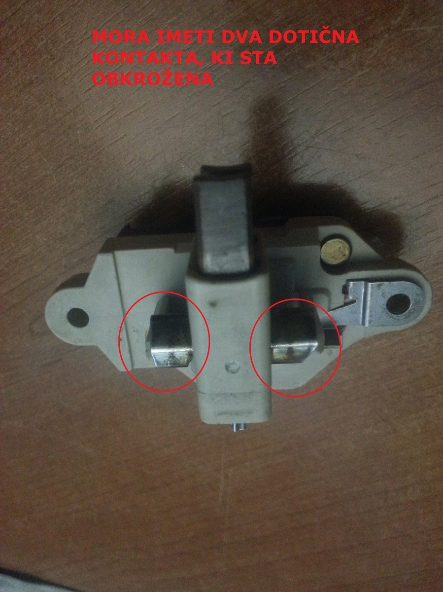

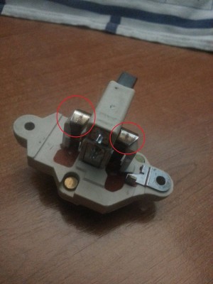

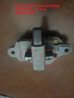

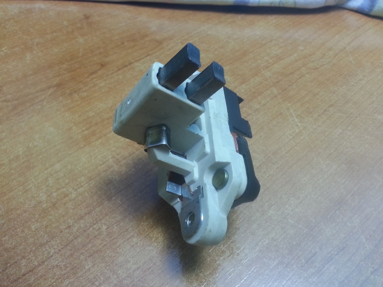

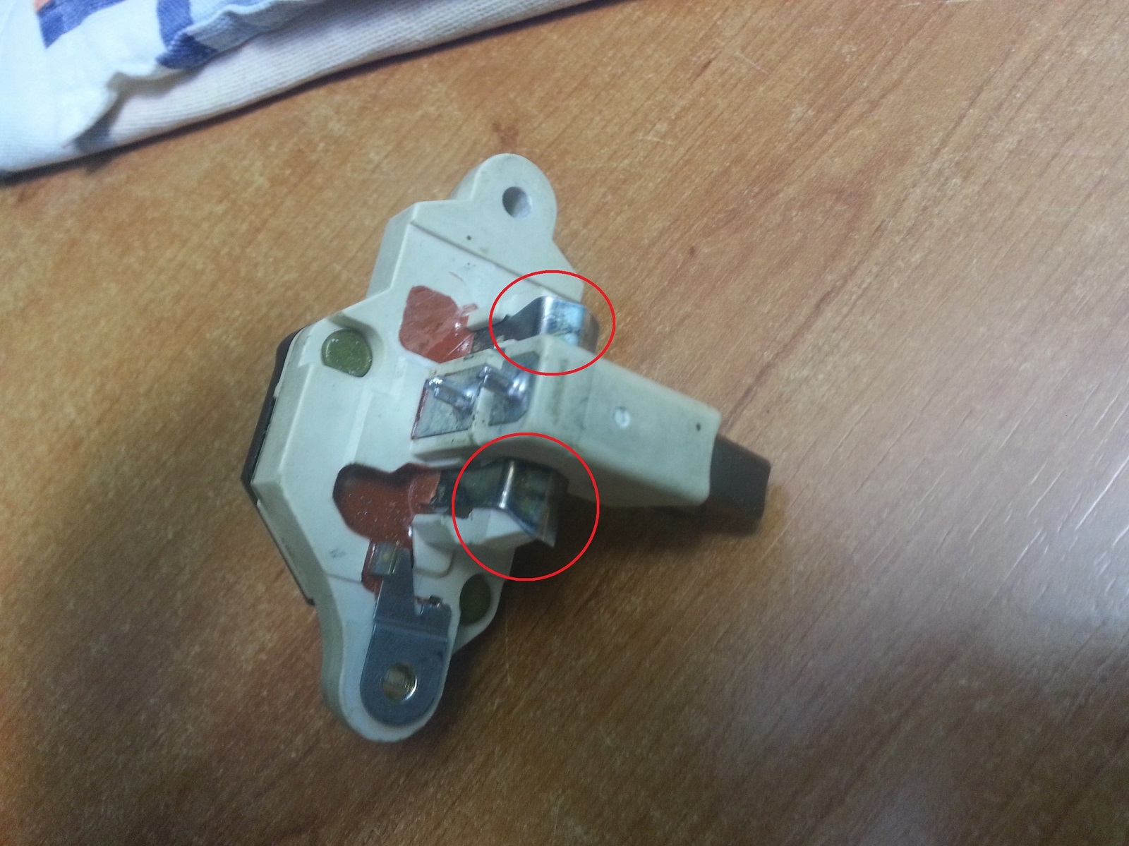

Tako, da prilagam fotke originalnega 36V in prosim, če kdo primerja oz.najde kak 24V nadomestek. Poudarek je na dveh stranskih kontaktih ob krtačkah, bom označil na fotki.
To je sicer origina kataloška za 36V. Ampak ni pomebna, razen za iskanje alternativnega 24V reglerja(vizualno in fukcionalno)
Mora imeti ta dva stranska dotična kontakta
