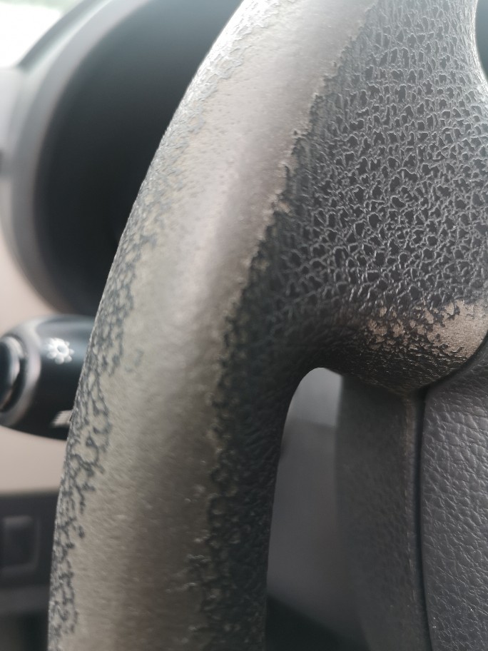

Obnova plastičnega volana
Napisal/-a renault_dti Če avg 26, 2021 4:33 pm
Oj,
Na mojem avtu je volanski obroč že precej obrabljen in bi rad zadevo polepšal.... volan je viden na sliki spodaj
A lahko to kako sam polepšam ali ni druge kot da ali dam mojstru da obleče v usnje oziroma da menjam volanski obroč z drugim?
Hvala Lp

plastični so poceni tako da probaj najt kakšnega rabljenega in dobro ohranjenega.

Rabljen plastični volan ali možnost, da avtotapetnik obleče volan v usnje. Ni velikih razlik v ceni. cca 80 eur.

Sam lahko samo tisto čipšit prevleko volana gor namontiraš, če ti je dovolj lepa.
Za volan preobleči ali ga zamenjati, pa rabiš vedeti kako se varno odklopi airbag preden volan snameš.

Obstoječ volan se lahko obleče, bo pa nekoliko debelejši. Strošek cca 80-100e. Ni pa nujno, da je možno vse volane sanirat. Nekateri pridejo na določenem delu tako obrabljeni, da je tam že tanjši kot drugje, tako da oblačenje nima smisla.
Lahko dobiš drug volan na odpadu in ga enostavno premenjaš. Na youtube si poglej kako se vrže dol in odklopi airbag. Za večjo varnost pred posegom odklopi baterijo...če pa imaš kakšnega kolega mehanika je pa še bolje, 10 minut mu bo vzelo...

Pred leti je bil en mojster tudi na forumu z oblinim slikovnim gradivom, kako preobleče volan.
viewtopic.php?f=56&t=88813

Danjel je majster...tako kot vsak avtotapetnik ;) Če se zanimaš za oblačenje, povej iz kje si, pa se dobi en lokalni tapetnik. Če ne pa pojdi na odpad po drugega.

Napisal/-a renault_dti Pe avg 27, 2021 3:24 pm
Ok, hvala vam za odgovore!
Če bom našel dobrega rabljenega bom menjal, drugače pa imam mojstra, ki mi uredi za dobro ceno.
