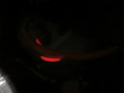

Pozdravljeni,
na vas se obračam z vprašanjem saj omenjenega procesa več ne zastopim in ne vem kaj še pogledati.
Gre se za vozilo VW polo 1.2, 55km, 9N.
Motor deluje normalno, računalnik ne pokaže nič. Problem nastane ko katalizator zažari (po podatkih iz lambda sonde se že kmalu po vžigu segreje nad 800°C kar ni normalno in bi se ob daljši vožnji vozilo lahko vžgalo.
Do sedaj je bilo pregledano in zamenjano:
- motor je v fazi
- zamenjan katalizator z novim (original)
- zamenjani obe lambda sondi (bosch)
- pregled izpuha (plin ne zastaja, izpuh ni zamašen)
- pregled ciklusov (merjenje) (motor dela normalo - odpiranje, zapiranje ventilov)
- zamenjan zračni filter
- Šobe brizgajo enako (zamenjava tudi z drugimi)
- Zamenjava svečk
Prosim za vašo pomoč, hvala.
