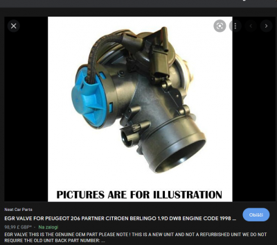

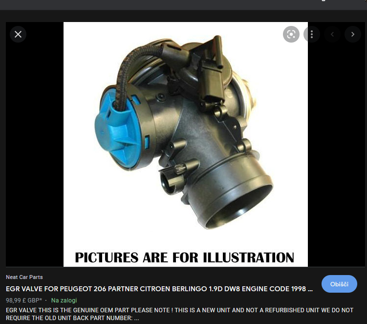

Ivan36
Prispevkov: 4577
Re: Peugeot partner combi 1.9 - kadi in nima moči
Napisal/-a Ivan36 So mar 12, 2022 8:09 am
Napisal/-a sandis So mar 12, 2022 8:26 am
Saj nama je bilo čudno, da ga ne bi mel, pol je brata mehanik v luftu na...
Potem bi bilo smiselno očistiti tudi egr, ane? Slabše najbrž ne more biti, kvečjemu boljše.
Lp sandis
