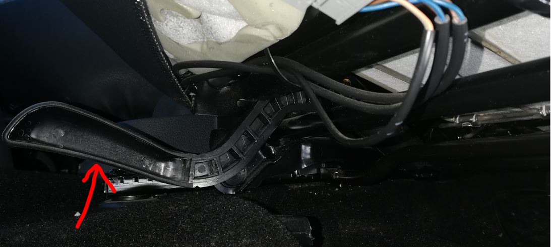

Pozdravljeni, imam Clio Storia 1,2 letnik 2011/3, ki je v glavnem stal (ima samo 15.000 prevoženih km).
Težava je, ker je sprednja desna ročka pod sedežem za dviganje voznikovega sedeža trda - ne gre ne gor, ne dol in se zato sedeža ne da premakniti gor ali dol. Ročka se do sedaj ni uporabljala.
Zadevo sem si pogledal od spodaj in izgleda vse nedotaknjeno - ta plastična ročka je speljana pod sedež, najprej preko ene palice, potem navzdol mimo amortizerčka (na drugi strani je še en tak) in nato še bolj nazaj in je pripeta na neko žico in zapeta z varovalko.
V čem bi bila težava in kako se lotit to popravit?
Ročka za dvigovanje-spuščanje sedeža Clio Storia 2011

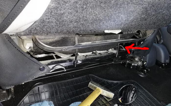

Sedež ven, obrniti sedež, nežno ( da se ne polomi ) razmigati vzvodje, namazati in sedež vgraditi nazaj.
Tone999
Prispevkov: 2
Pridružen: Če jul 21, 2022 4:51 am
Re: Clio 2011 - ročica za dvigovanje voznikovega sedeža ne d
Napisal/-a Tone999 Če jul 21, 2022 7:43 pm

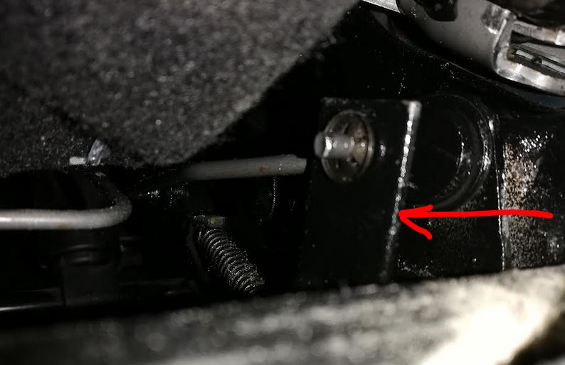

Fan, hvala za idejo "zadnje" variante. Sem poskusil najprej z montiranim sedežem, našprical tečaje vzvodov, potem pa poskusil premakniti vse kar je izgledalo, da je za premaknit in je vezano na ročko in mi je na koncu uspelo zadevo premakniti z ročajem kladiva.
Hvala in lp.
