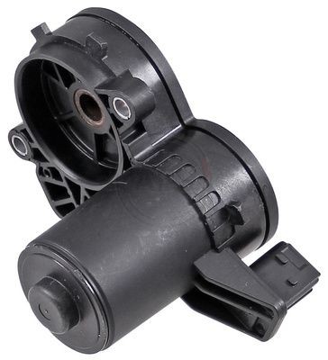

Nekaj zvoka je, vendar ni glasen in moteč. V koliko je zvok pri delovanju elektronske parkirne zavore glasen ( moteč ), je napaka na sami sklopki ali suhem ( ni masti ) reduktorju. Slednje povzroča v povečano obrabo delov. Sčasoma se to pretvori v okvaro - lom in stroški so neizogibni.
V koliko je reduktor ali sklopka suha, odpravi težave že par g masti.
To je nekaj takega
https://cdn.euautoteile.de/thumb?id=161 ... f=94077829

fan: nisem mehanik in nimam pojma kako glasno sme biti ... meni se pa zdi moteče, sicer sploh ne bi vprašal :lol: Na dveh testnih vožnjah (oba avta sta sicer imela precej več prevoženih km) takih zvokov ni bilo. Sprejemniku na servisu se zdi normalno in predlaga, da bi čakali še par tisoč km če bo zvok izginil sam od sebe ... frustrirajoče je, da traja dobesedno 30 sekund, da bi demonstrirali problematični zvok (avto zaženešin premakneš z mesta in spet ustaviš) pa si ni mogel en mehanik na servisu teh 30 sekund časa vzeti :roll:
Morda kdo svetuje kakšnega kompetentnega avtomehanika v Ljubljani, ki bi lahko to pogledal in povedal ali gre za tovrstno težavo?
