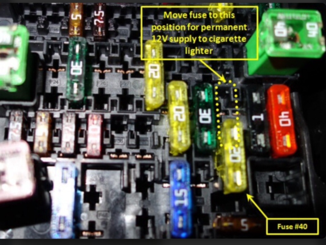

V kolikor se res tudi po daljšem času ne izklopi je potrebno fizično prestavit v omarici z varovalkami. + pin in varovalka se prestavita iz stalnega na kontaktni plus..

Pri vw se enostavno pretakne varovalka.
