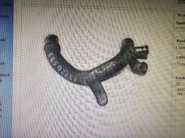

imam 18 let staro Opel Merivo. Redno je servisirana, nič rjava, dobro dela...
Nekaj dni nazaj mi je zmanjkalo 2 litra hladilne tekočine in od takrat "žre" 1 liter na 100 km. Šel sem do serviserja, ki je ugotovil, da pušča kovinska cev na sprednjem levem delu avta. Sliko cevi (to ni moja cev, a je prava po kataloški številki in izgledu) prilagam. Menda se te cevi ne da več naročiti, ker jih ne delajo več. Neoriginalne cevi ni. Zdaj se avta ne da popraviti...
Je res avto za na odpad zaradi ene cevi? Lahko kdo naredi tako cev, se jo da popraviti (zavariti)?
Hvala vsem, ki bi mi lahko pomagali,
Miha

Avto ni za na odpad. Še dolgo te bo služil. Rezervni deli za 18 let stare avte so dostopni. V najslabšem primeru pa na Avto net poišči kakšno razbito Merivo, ki se prodaja po delih. Svetujem ti, da z termično odpornim izolir trakom zalepiš tisto razpoko, dokler ne rešiš zadeve.
https://www.avto.net/Ads/results.asp?zn ... Bmodgrp1=0
https://www.avto.net/Ads/results.asp?zn ... MODEL=7114

Ja pa v lokalnih trgovinah ali na autodocu te cevke ni?

Ne, nikjer ni za dobiti, pisal sem tudi na odpade pa so napisali, da ni, gledal sem po Nemških odpadih preko splet, imajo vse dele lepo označene, pa nisem našel tega dela. Kataloška številka originala je 6336096 (OEM številka: 13126593). Če bi bila cevka, bi bilo verjetno lažje, je pa kovinska cev, ki je, ker je bolj pri tleh, v letih verjetno malo zgnila. Gre p za cev, ki pelje v hladilnik. Ko je mehnik na ekspanzijsko posodo namestil tlačilko in napumpal na 1,4 bara je špricalo ven v zrak (pušča na zgornjem delu kot kaže) kot bi odprl tuš :-(
Tu je shema tega dela, pod številko 2 ga najdete: https://www.ilcats.ru/opel/?function=ge ... anguage=de

Pokličite še kakšen opel servis morda kdo ima staro zalogo. gm kat.št. je 13126593

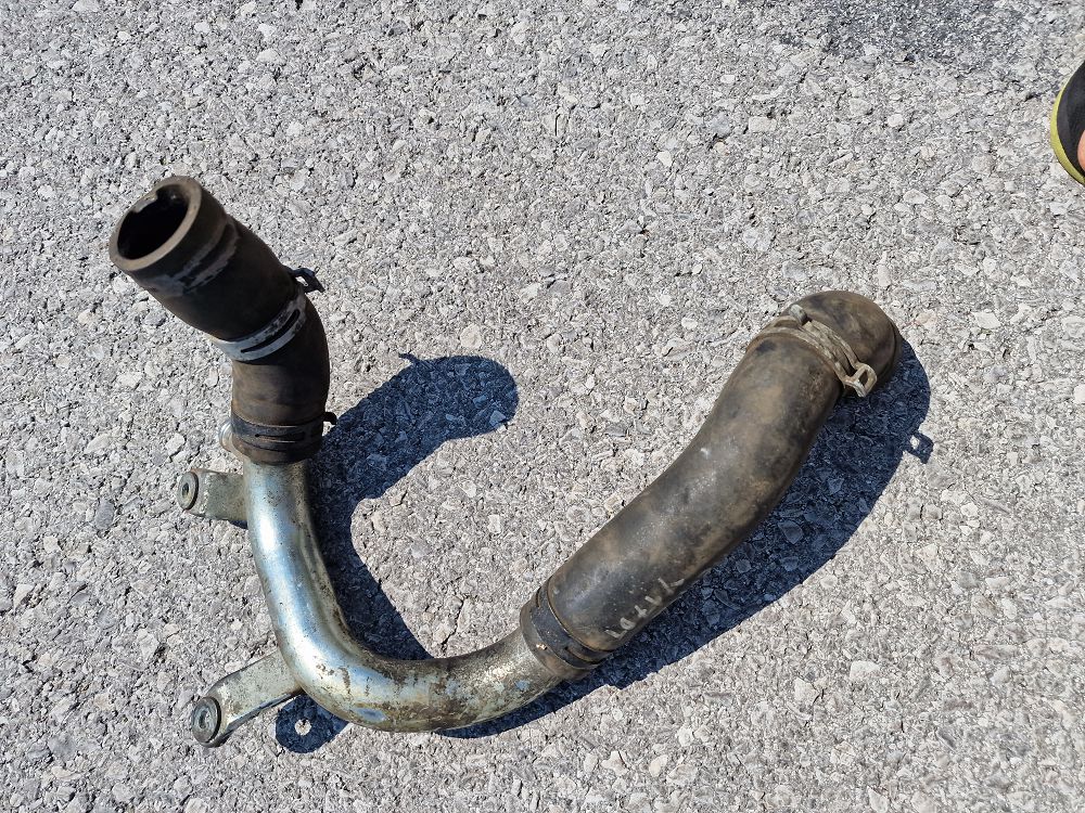

Hvala vsem za pomoč, uspelo mi je dobiti cev za 80 € skupaj z gumijastimi deli, upam, da ne bo več puščalo. Sicer mi zdaj sveže napolnjena klima, ko jo prižgem nekaj ropota (kot bi nekaj vibriralo oz. kot bi bil ležaj ventilatorja slab), ampak to bom pa kasneje reševal.
Cev se mi zdi zelo lepo ohranjena.
