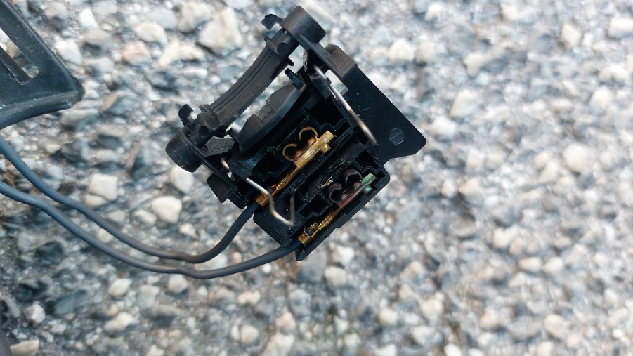

Pardon za pozen odgovor. Bo najverjetneje kar tole problem (prilagam sliko). Mislite, da bo nov vtikač ponovno skurilo in bi moral težavo iskati globje, ali se to pač dogaja? Hvala!
D12J12
Prispevkov: 1167
Kraj: Kranj
Re: Napaka na sprednjem žarometu - Ford Mondeo mk4
Napisal/-a D12J12 Sr avg 16, 2023 11:27 am
Slaba konektorja na vodnikih (levi je oksidiral) = višja upornost = višja temperatura in plastika se stopi. Nov konektor bo rešil to težavo, ker bo dober stik.

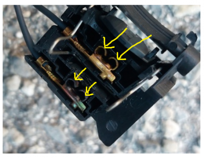

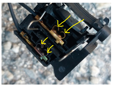

začasni fix:
vzami ven oksidirani del, če gre (če ne pa "in situ" delaj), in ga s alkoholni kisom, ali vodo+izdatno citronke, ali kakšno drugo kislino
na palčki za ušesa ali čem podobnem očisti. Malo namoči in pusti delovati... potem lahko čohaš z zobotrebcem ali čem kovinskim.....odvisno od stopnje zarjavelosti... Marsikaj se da očistiti! Lahko potem deluje tudi par let! NE pozabiti izdatno splahniti z vodo, še bolje nevtralizirati s sodo bikarbono... če ne bo zaradi kisline seveda rjavelo.
Še to, pri takšnih konektorjih zmeraj stisnem polkrogli del proti ravnemu, kot je na sliki... s tem lahko bistveno izboljšaš stik...torej, da gre potem žarnica malo na trše not. Včasih se zadeve razmajejo.
To je taka na easy preventiva / kurativa ...
Edit: Kis smrdi :) voda s citronko pa ne, pa še poljubno jo lahko koncentriraš ;)
