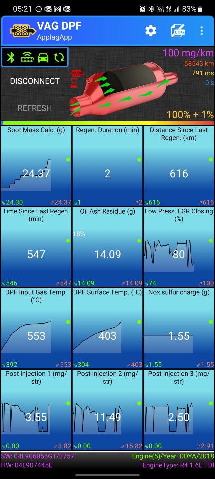

motom
Prispevkov: 568
Pridružen: Po jan 04, 2016 5:04 pm
Re: Vonj po zažganem pod haubo...
Napisal/-a motom Pe nov 17, 2023 6:46 pm
Moj TDI nima scalnice, ker je 1.6. Aplikacija mi med vožnjo računa koliko na km mi naraščajo saje v dpf, vrednost običajno niha med 40-80 mg/km. Vsebnost saj nikoli ne pada, razen med regeneracijo.
V priponki je primer začetka regeneracije, ko je temperatura dpf že 400C, pa je graf vsebnosti, levo zgoraj še vedno v naraščanju, količina naraščanja pa 100mg/km
