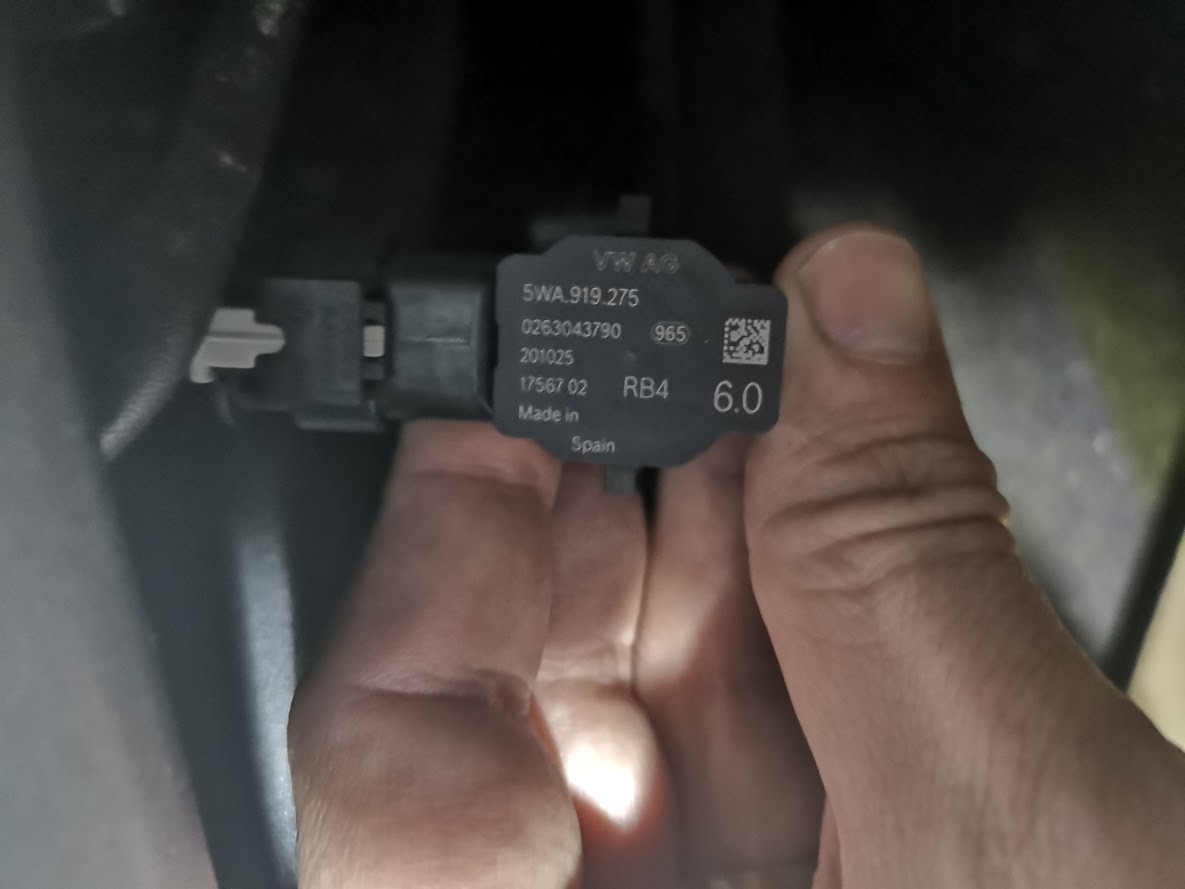

Okvaril se mi je prednji "notranji" park senzor na Seat Leonu KL1 letnik 2021.
Senzor lahko odmontiram sam, slika je zadnja stran pokvarjenega senzorja.
parksenzor
Potreboval bi novega, zanima me kje ga je še možno dobiti, ker če grem na pooblaščenca bo cena astronomska.
Zmeden sem tudi, saj če gledam ebay, po tej kataloški številki najde senzor, kateri naj bi pasal zadaj.
Sprednji naj bi bili z drugo kataloško.
Mogoče ima kdo od vas kakšno idejo, kje bi še lahko dobil senzor?
hvala in lp

Kakšna cena je original?
Telefon v roke, poklicati po trgovinah, kjer prodajajo avto dele.
Lahko je zadnji in sprednji enak, posledično enaka kataloška številka.
PS
Stahlgruber
BOSCH
11813236
0 218 SS0 001Prikaz alternativnih artiklov (odvisno od vozila)
Redna cena (brez DDV):
61,62 EUR
Redna cena (z DDV) (DDV: 22,00%):
75,18 EUR
Vrsta senzorja: Ultrazvocni senzor
Prim. šifra: PARK PILOT; USS6.0R IAM KTL KIT

Meni so pred leti vse uredili na Bosch servisu (nabava, barvanje, montaža). Za ceno se več ne spomnim, ni se mi zdela oderuška.

@fan: čakam povratno info od pooblaščenca. potokar nima.
@luxxx7: našel sem še oem part za 61€ https://www.skoda-parts.com/spare-part/ ... 46702.html
@boštjan: bom poiskal bosch servis v bližini.

evo včeraj se končno spravil zraven, da poiščem in naročim senzor.
na https://www.skoda-parts.com/ sem poiskal del, potem jim napisal vprašanje, če paše na moj avto, sem jim poslal še VIN in ko so potrdili sem naročil.
vse to včeraj popoldan, danes dobil od gls, da je paket že na poti.
Tako, da jih priporočam, so zelo ažurni in svetujejo.
p.s.: slovenske trgovine niso bile sposobne pridobiti niti cene niti ponudbe za ta del.

Slovenske trgovine NE morejo pridobiti cene, oziroma naročiti, kajti VAG grupa je izdala prepoved veleprodaje. Torej ni krivda na strani slovenskih trgovcev z avtodeli, ampak na strani VAG grupe, ki se zgleda trese za zaslužek.
