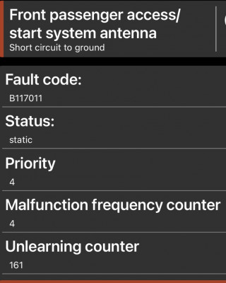

Danes mi je začel nagajati keyless sistem.
Na displeju javi napako keyless okvara.
Tester javi napako za anteno na sopotnikovi strani.
Morda kdo ve kje je ta antena? V sami kljuki ali za panelom vrat ali kje drugje?

Jaz sem samo desno kljuko prestavil na levo stran.

Bom danes testiral in zamenjal med sabo kljuki.
Če je to to, je potrebno menjati celio kljuko in dati tudi barvati? Ali se lahko zamenja samo antena?

Napisal/-a meganer Pe jun 28, 2024 10:29 am
Kakor sem gledal he ba Aliju že v barvi.
Nisem pa testiral

Napisal/-a francko Pe jun 28, 2024 6:12 pm
Nisem danes testiral nič.
Keyless je danes deloval ves dan brez problma.
Morda je kam prišla voda kamor nebi smela ko sem pral avto.
Bom videl kako bo naprej.
