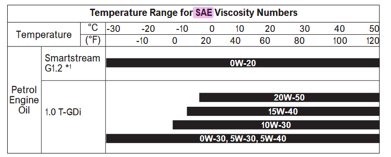

Sedja pa tako.... Vozim Hyundai I20 1.0 T-GDI MHEV 48V. V knjižici mi piše, da moram vlivati olje 0W-20, na servisu kot mi piše na računu, mi vlivajo 0W-30 , ker se mi zdi prav zaradi naše klime.
Vprašanje pa je sledeče. Bi bilo ok če bi začel uporabljati olje 5W-30? Verjetno bi se moral za to pozanimati na servisu zaradi kritja same garancije....

svetilnik je napisal/-a:Sedja pa tako.... Vozim Hyundai I20 1.0 T-GDI MHEV 48V. V knjižici mi piše, da moram vlivati olje 0W-20, na servisu kot mi piše na računu, mi vlivajo 0W-30 , ker se mi zdi prav zaradi naše klime.
Sicer pa v knjižici ne piše, da moraš vlivati olje 0W-20, ampak je to le priporočeno. Uporabljaš lahko tudi 0W-30, 5W-30, 5W-40 - če pa pričakuješ mile zime, pa tudi 10W-30, 15W-40 in 20W-50...
Razen. če za Slovenijo Hyundai dobavlja čisto ene druge motorje.
