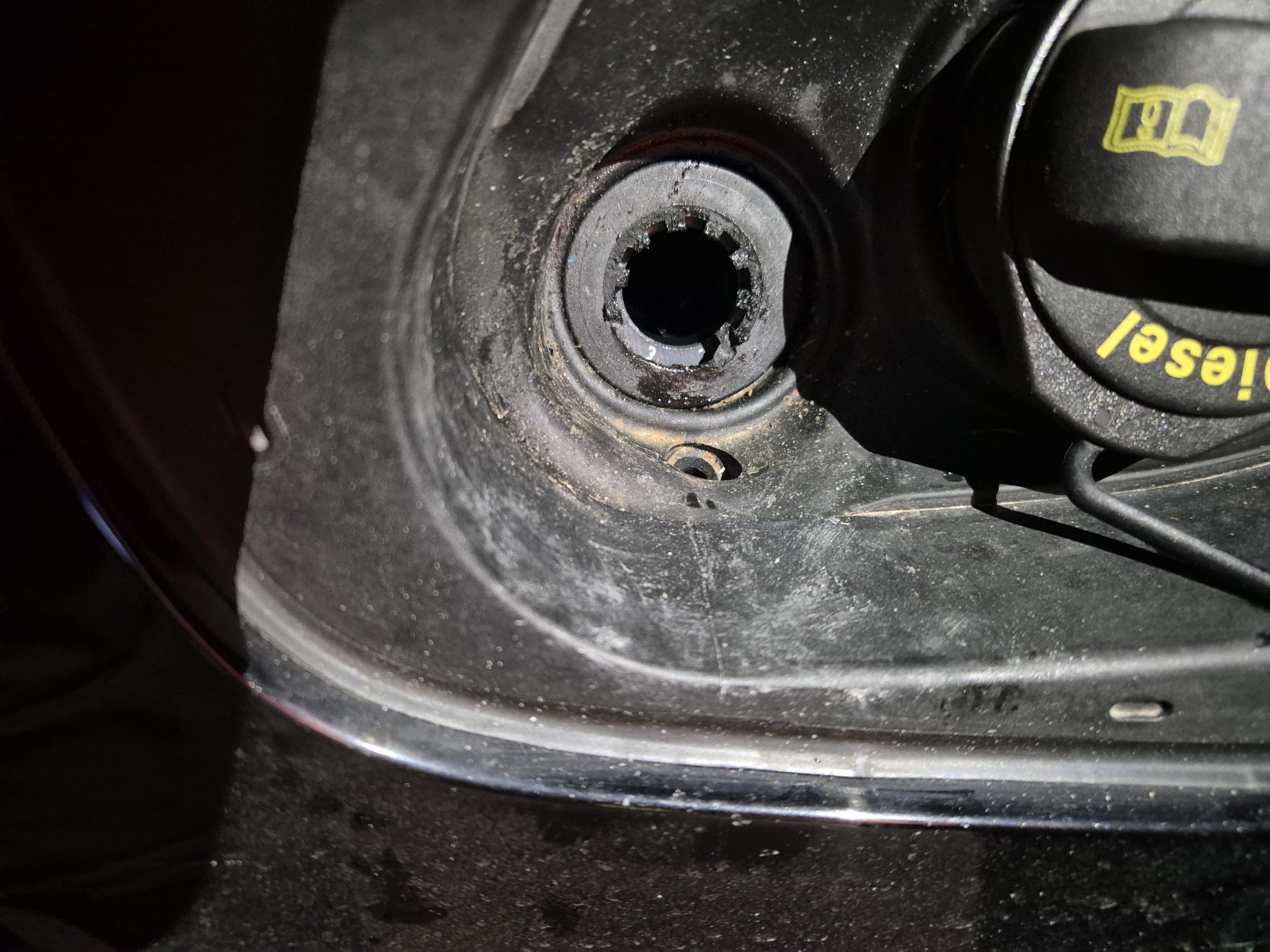

Pozdravljeni,
danes se mi je zgodila neljuba zadeva in sicer odlomilo se mi je ustje za add blue. Ali je mogoče da se menja samo ustje ali je potrebno menjati celoten tank?
Je imel kdo podobno izkušnjo?
Seveda sem luknjo sedaj zaprl s plastičnim čepom in vrečkami. Upam, da bo držalo dokler ne pridem do mehanika..
Izgleda je ta reciklirana plastika s katere je polovico avta skupaj nametanega res cekret.
Slika v prilogi.

Lahko se menja samo zgornji del.

5QF 131 965 B

Hvala,
zadeva je naročena... Je pa tole super poceni... kar proti 250€ :/
