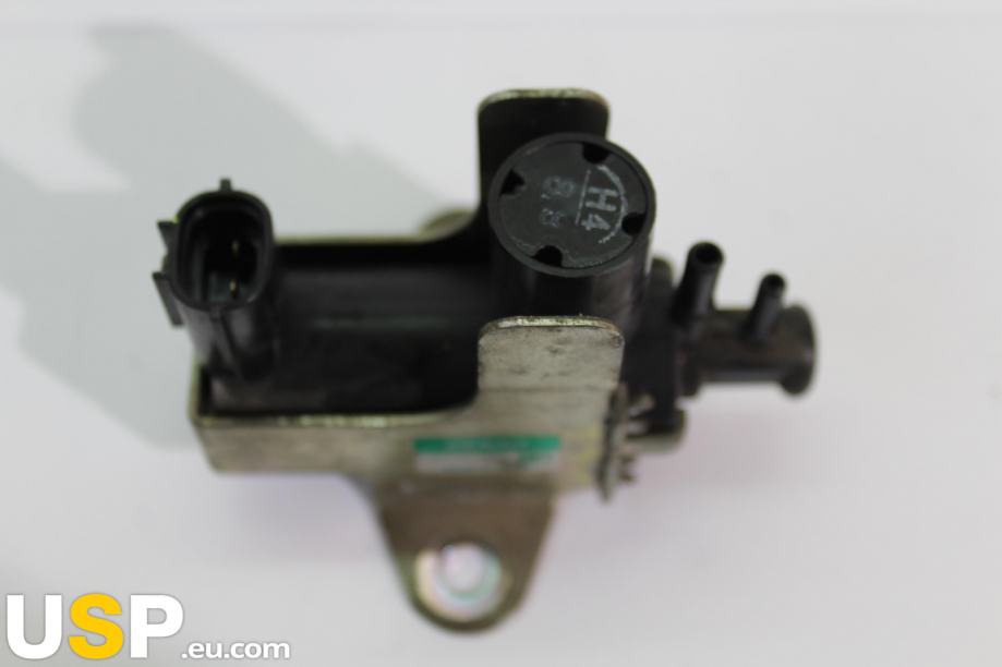

Kaj pa je 'transduktor turbine'? Je to mogoče senzor pritiska (MAP / boost / pressure sensor, ...)?
RedBaron
Prispevkov: 2272
Re: Transduktor turbine
Napisal/-a RedBaron Če jan 09, 2025 10:38 am
El. Ventil, ki krmili vakumski regulator turbine... N75 recimo pri VAG...
danci1973
Prispevkov: 1277
Napisal/-a danci1973 Če jan 09, 2025 11:13 am
A nekaj takega?

danci1973 je napisal/-a:A nekaj takega?
Tocno to.
