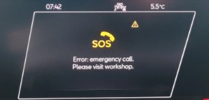

Imam težavo. Avto je Seat Leon letnik 01/2021.
V petek se je pojavila napaka na SOS tipki.
Gori rdeča lučka in opozorilo na armaturki.
Sočasno je GPS modulo se zmešalo, mi kaže napačno lokacijo in vsake tolko javi napako na prepoznavanju prometnih znakov.
Je že kdo imel s tem težave?
V tujini je kar nekaj težav s tem in tudi drago popravilo.
intermezzo:
Ker mi je toča avto oz. streho poškodovala so pred 14dnevi reševali na servisu in vem, da so strešno oblogo dol dajali. Bi lahko to kaj pripomoglo napaki? mogoče kak slab kontakt?
Vsekakor bom peljal na servis (že dogovorjeni), kjer so delali in bom dal pregledat.
