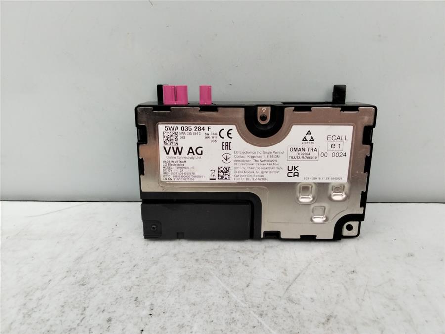

Načeloma kot je bilo razloženo naj to nebi pripomoglo k tej napaki, ker je eCall gumb na strešni konzoli, vam pa sveti napaka za OCU modul (J949) kar pa pomeni, da bi lahko bil problem ravno ta telematski modul. V Seat Leonu (KL) je lociran v pritljažnem prostoru desna stran za stransko oblogo, blizu varovalk)
Izgled modula
