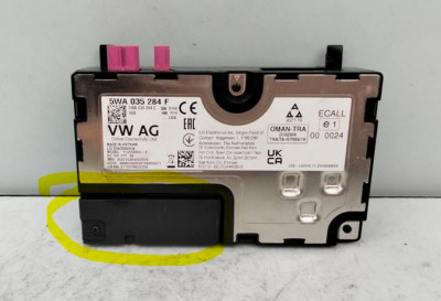

Načeloma kot je bilo razloženo naj to nebi pripomoglo k tej napaki, ker je eCall gumb na strešni konzoli, vam pa sveti napaka za OCU modul (J949) kar pa pomeni, da bi lahko bil problem ravno ta telematski modul. V Seat Leonu (KL) je lociran v pritljažnem prostoru desna stran za stransko oblogo, blizu varovalk)
Izgled modula

K sreči samo slab kontakt.
Ko so priklapljali anteno so slabo stisnali skupaj kontakte, da ni "kliknalo" in so potem tresljaji povzročili, da se ni blo več kontakta.

Vidim, da si že rešil svojo težavo, pa bom vseeno dodal še mojo izkušnjo....mogoče komu pomaga.
Imel sem isto težavo na pasatu.
Po brskanju na raznih nemških forumih sem postal kar slabe volje, glede na prispevke "okvara modula, potrebna menjava".
Tako sem šel na servis že pripravljen, da bo drago.....pa na kuncu sploh ni bilo. Verjetno bi težavo lahko uredil celo sam.
Z testerjem so ugotovili, da ja napaka na povezavi med anteno in omenjenim modulom. Cena nove antene 80€.
Pa me je zanimalo, kako sploh zgleda antena in sem zahteval na servisu staro anteno nazaj. Seveda sem si predstavljal "normalno konkretno" antenico, pa to sploh ni. Sem bil kar šokiran, ko sem jo videl.
Na koncu je antena samo ta plastičen pokrovček levo spodaj. Na notranji strani pokrovčka ima plast kovine, potem pa preko dveh vzmetnih kontaktov povezavo na tiskanino. Po moje se samo kontakti zrahljajo ali pa korodirajo, da več ni vredu stika. Kaj drugega skoraj ne more biti, ker je kovinski del samo štancan izdelek in nato z ultazvokom privarjen na plastičen pokrov. Dajansko tu ne more kaj crknit razen slabih kontaktov na tiskanino.
Tak da po mojem v omenjenem primeru niti ni potrebna menjava pokrovčka. Verjetno zadostuje samo čisčenje kontaktov in mogoče upogib vzmetnih kontaktov, da ponovno z večjo silo pritiskajo na tiskanino.
