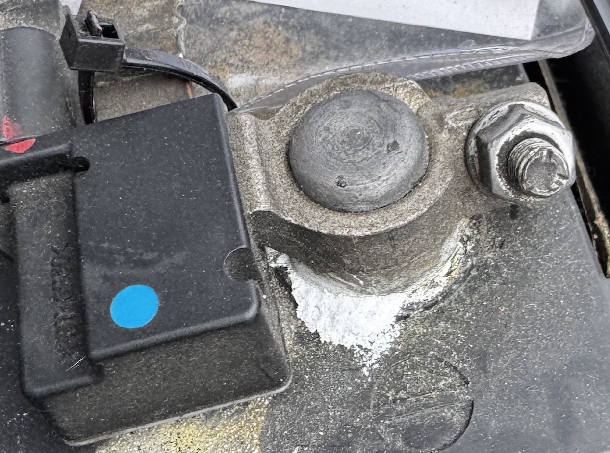

Napisal/-a fulgur Ne mar 29, 2026 7:19 pm
Živijo, tole snov sem opazil ob negativnem terminalu na akumulatorju (pripeta slika). Je to kaj nevarnega, moram reagirati?

Napisal/-a kiki13 Ne mar 29, 2026 7:41 pm
Vzameš klemo dol, spucaš in gasa dalje.
Za vsak slučaj lahko zmeriš napetost akumulatorja.

Napisal/-a boštjan_01 Po mar 30, 2026 3:19 pm
Je dobro zategnjena klema? Podobno je oksidaciji aluminija. Mogoče se kaj iskri pri zagonu?
Odstrani klemo, nasprejaj, obriši, namaži z vazelinom, klemo nazaj zategnit.
