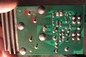

že ko sem kupil avto mi avtomatika na klimi ni delala, zdaj pa je odpovedal še ročni nadzor
ventilator ne dela pa če se na glavo postavim
pregledal sem varovalke, pregledal vse kable, ventilator in vse je v redu.....tako da bi bila napaka lahko na komandni plošči od klime ali pa na modulu za uravnavanje hitrosti ventilatorja ki zgleda tako:
kako naj zdaj ugotovim če ta stvar dela kot bi morala ali pa je kaj pregorelo?
do sem pride signal za hitrost venta iz komandne plošče in tok in ozemljitev samo povezati jih noče da bi ventilator delal

Kot prvo premeri izhodna tranzistorja, pa ena dioda je gor, pa tudi tisto premeri

tranzistorja sta tisti dve "veliki" stvarisi privijačeni na hladilnik ( aluminij) . Preizkusit se jih pa z multimetrom.

no, zmeril sem tranzistorja tako kot piše na tej strani Klik!
in v vse smeri pokaže neko vrednost(3 ali 4 mestno številko), čeprav piše da naj nebi
zdaj me pa zanima, glede na to da sta tranzistorja še vedno prilotana na vezje, če meritev sploh velja

Za merjenje moraš dele odlotat dol drugače meritev ne velja :)

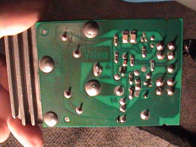

popravljeno!
res sta bila zanič tranzistorja
nakoncu sem obupal in nesel na servis (Avto Elektronika v črnučah) ter plačal 12k sit !!
kako so naredili se vidi na slikah; par uporov so kar polomili, ena dioda je manjkala ko so mi dali nazaj in komaj sem jih prepričal da vsaj diodo vrnejo na svoje mesto (po njihovih besedah je že prej manjkala, jaz sem pa bebec očitno), pa še ploščico z vezjem so nalomili...
ampak začuda stvar dela, čeprav zgleda kot bi iz fronte prišla :D

nekam drago je to blo glede na to kar so nardili
mam občutek da je to nek čisti začetnik delal

je bilo drago, pa tudi narejeno je res bolj čudno, ker sem siguren da bi sam bolje naredil pa nimam pojma o teh stvareh :D
