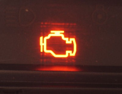

Pozdravljeni!
Torej gre za avto mojega starega ata - v petek se je prižgala opozorilna lučka na armaturni plošči. Sem priložil sliko lučke in pojasnilo iz knjižice za uporabo.
Bil sem tudi že na uradnem servisu, kjer so takoj izjavili (brez priklopa avta na karkoli - najbližji serviser je bil več kot 1m stran od avta), da gre za okvaro injektorja.
