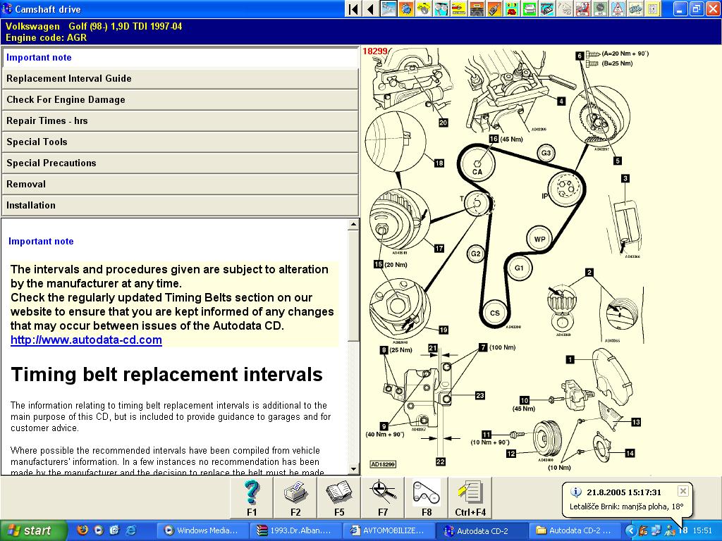

glej ti dam eno fotko za mal lažjo orientacijo. Drugač pa ja na vztrajniku daš cahn na 0,pa zih maš spodaj na zobniku glavne tud kak cahn,zgoraj lahko odmično tako blokiraš kot tukaj kaže slika (pač moraš dati pokrov ventilov dol,ter imeti moraš orodje) no če tega nimaš,in ni cahna,si ga naredi sam,prav tako na bosch pumpi. No jermen daš gor, ga našponaš,tako da je tisti jeziček na šponarju na sredini (vidiš na sliki) prevrtiš za par krogov,še enkrat preveriš fazo,če je jermen dovolj našponan - po potrebi mal popravi,nato pa še skup vržeš pa je. Pa vodne pumpe ne pozabi zamenjat!

Tole sm rabu ja. A mi lahko pomagaš identificirati pozicijo 3? Ne vem kje bi se to nahajalo.
Vidim, da lahko v tem programu tudi pogledaš orodja in navodila. A bi se dal tud to dobit tkole v obliki slike? Kaj pa je to zaen program? A se ga da kje dobit?

Autodata.
