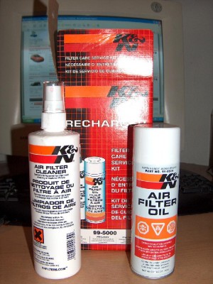

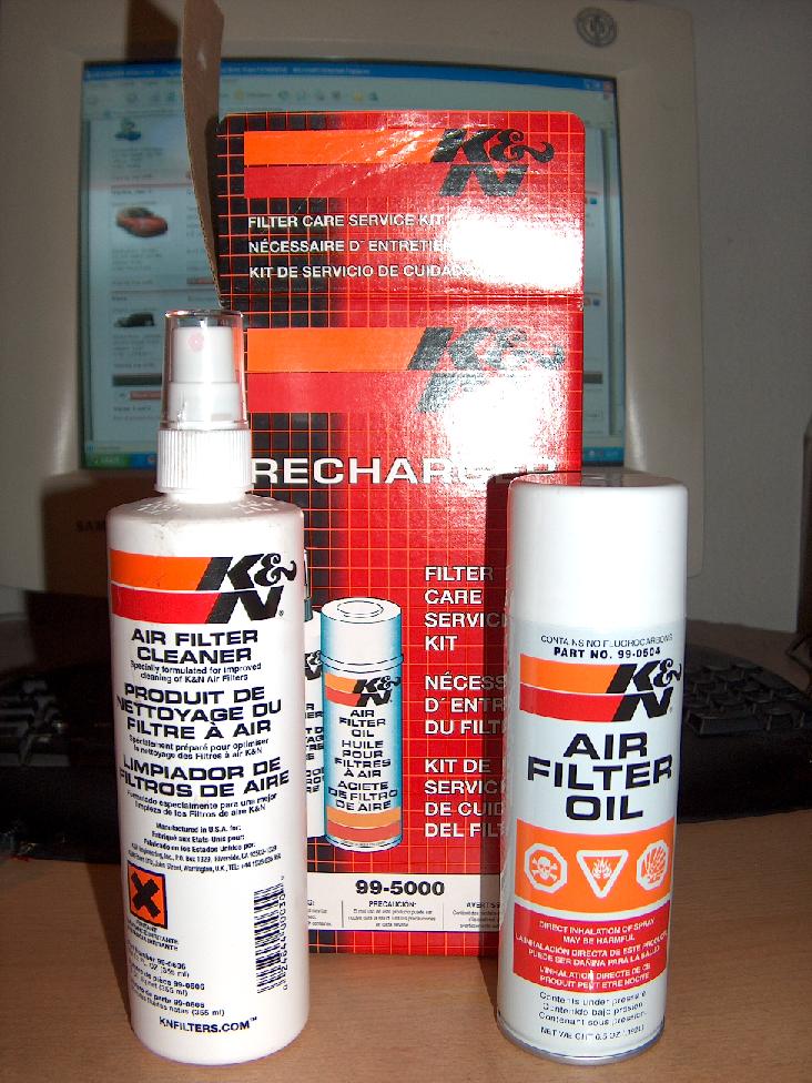

Tem konusnim filtrom se s kompresorjem sploh ne smeš približati kaj šele da bi pihal vanj. Jaz ga čistim s recharger kitom v katerem dobiš čistilo v pumpci in olje v spreju. S čistilom našpricaš filter in ga nekaj časa pustiš, spereš z vodo in počakaš da se popolnoma posuši. Nato z oljem dobro naoljiš filter. Na približno opisano.
Kit sem pa dobil pri Jefra racing v Domžalah pride pa okoli 3000 sit

Takole zgleda kit
