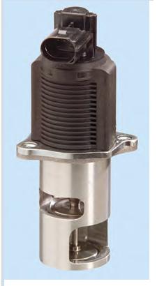

Popravit se ne bo dal,lahko ga pa očistiš. Iztakneš konektor,odviješ dva vijaka ki držita agr ventil,ter ga fajn spucaš npr. s WD-jem.
Če ne bo pomagalo,oz. ne bo dolgo dobro,potem je samo možnost zamenjave (kar nekaj deset tisočakov)
Ti dam še fotko,kako izgleda...
egr ventil.JPG (11.14 KiB) Videno 5789 krat
