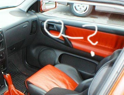

Tole fotko sm si sposodu od uporabnika gti. Zanima me samo, če mislm ta prav pokrovcek. Tist kar je oznaceno?

Napisal/-a _PaPy_ Ne nov 27, 2005 10:12 pm
Ah ja ... ti jz povem po kmečko.
1. odstraniš plastiko .. uporabi šraufncigr ... odviješ vijak
2. če imaš šipe na roke potem obroček pr kluki porineš v eno smer ... levo ali desno. 3. obroček je za klukco .
4. kar te je volja potegneš, strgaš, navreš panel iz vrat... zagledal boš okostje vrat v šipco:)

Mate
Prispevkov: 2013
Kraj: Dolsko
Napisal/-a Mate Ne nov 27, 2005 10:28 pm
Za Polota ne vem, za Golfa IV je pa takole:
Dva mocna sraufa imas pod rocajem za zapret vrata. Tisti rocaj, ki ga lahko mocno primes. Zgornji del se da lociti od spodnjega in notr sta dva sraufa. Golf ma potem se 3 torxe iz spodnje strani in en krizni srauf, iz sprednje notranje strani vrat (vrata morjo bit cist odprta, da ga lahko odsraufas). Potem je treba spodnji del tapete mal na ven nagnit in celotno tapeto dvignit.

Napisal/-a perimund Po nov 28, 2005 8:05 pm
_PaPy_ je napisal/-a:Ah ja ... ti jz povem po kmečko.
Ne pozabit se preden dol potegnes sneti plastiko ki je okoli tistega gumba za ogledala nastavljat... no tam notri je se en majhen krizni vijak.
Ce nisi tega naredil si odlomil nosilec... sam se da vseeno nazaj sestavit -> tko je v mojem bivsem polotu :P :lol: :lol:
