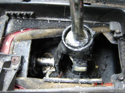

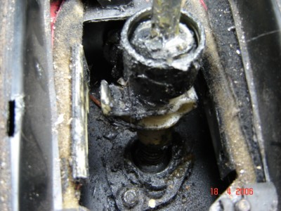

Pozdravljeni
Pred dnevi sem pri golf 2 dizla pregledoval mehanizem za šaltanje, ki pa je že dodobro dotrajen in ga bi kar zamenal, ker grem itak kmal v Italijo in dobim tam za 5X cenej kot v Sloveniji.
Sicer mi ne pride na pamet kako ga naj zamenam tistga v notranjosti avta, ki se maja gor in dol ter pri motorju moram kompletno menat.
Tukaj imam dve slike za v pomoč.

Damjan19 je napisal/-a:pod avto zlez pa odšraufi vzvod
To ti ni favoritka k lahko kr zašvasaš.
Lej ta golf ima kar precej komlikacij kor sem vidu ima od kabine pa do motorja ene pool metre dolg vzvod zaenkrat me zanima kako zamenat v kabini ta mehanizem, na dnu sta dva vijaka..............mal slike glejte.

Napisal/-a Gti-Driver To apr 18, 2006 6:02 pm
Najlepše ti je če avto postaviš na kanal ali na dvigalo.
Prvo moraš demontirat auspuh, ker je napoti, pol un zaščitni aluminijki, ki je nad auspuhom.
Ko maš to razmontirano lepo prideš zraven do te škatle kjer je not menjalna ročica.
Prišraufana je z štirimi vijakami, mislim da so celo matice.
Odšraufaš te štiri matice in vse komplet lahko odstraniš z avta.
Moraš pa tudi spredi pri menjalniku odšraufat štango da lahko pol vse skup vzameš dol!
Pol itak že vidiš kaj se še zraven drži in je treba odšraufat ;)
