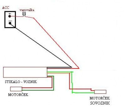

Imam suzuki swifta gti l 91. pa me zanima, kako inštaliram električni pomik stekel na kontakt. Dobil sem stikala, motorčke, konektorje in križe od enega razbitega suzukija.
Sicer sem že vse inštaliral in če priklopim direkt na akumulator, dela ampak mi lučke v stikalih stalno gorijo. Sedaj pa kako to zvezati, da se bodo stikala "prižgala", ko dam kontakt. Pri akumulatorju imam skrinjico z releji pa sem razmišljal, če se tam kje da preko kakega releja napeljat, samo me skrbi, da ga ne bi preobremenil in ga skuril. Zaenkrat sem vmes dal varovalko ampak me vseeno skrbi imet to stalno pod napajanjem.
Je pa še en problem s katerim se še nisem pretirano ukvarjal in sicer sovoznikovo stikalo ne dela. Verjetno za to, ker 5. žice nisem nikamor zvezal :lol:
Je pa sistem narejen tako:
Na voznikovem stikalu(glavnem) so trije gumbi. Eden je window lock, ki blokira premikanje obeh stekel, drug za pomik voznikovega stekla, tretji pa za pomik sovoznikovega stekla.
V/iz tega stekala pelje 6 žic. 2 sta za napajanje (+ in -), dve peljeta v motorček na voznikovi strani, drugi dve pa v stikalo/motorček na sosednji strani. Če ti žici vežem direkt na sovoznikov motorček, z voznikovim stikalom lahko bp opravljam oba stekla.
Na sovoznikovem stikalu pa je seveda samo en gumb. Iz tega stikala pelje 5 žic. Po barvah vem, da sta 2 za napajanje, dve pa peljeta na motorček. Ostane samo še modra za katero ne vem, kam naj jo vtaknem, da bo prekleta stvar delovala :D
Upam, da se kdo znajde s tega posta oz. če je kdo že delal kaj takega in ve o čem govorim please help :ue :pray:

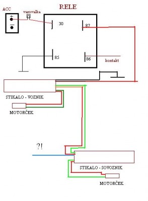

omisli si en rele - s 4 kontakti, ki so običajno označeni s številkami 85 (kotva), 86 (kotva), 87 (izhodni preklopni kontakt), in 30 (vhodni preklopni kontakt).
30 vežeš na plus pol akumulatorja preko varovalke!
87 vežeš naprej na stikala za pomik
85 veži na maso
86 pa vežeš na neki drugi rele ali pa napeljavo, ki je pod napetostjo le takrat ko daš kontakt.
In mislim da mora sovoznikovo stikalo biti najprej povezano z voznikovim, šele nato gredo žice na sovoznikov motorček. Zato ker lahko voznik onemogoči sovoznikovo stikalo (pritisne gumb off) a še vedno lahko s svojim stikalom odpira obe okni. Torej mu prevzame komande ("override")

Če je rele tako priklopljen, potem lahko na stikalo vežem samo + kabel(za napajanje sta dve žici..rdeča predvidevam da + in črna -), če sem prav razumel? Kaj pa -? a ta kabel od stikal pa dam kar na maso?
Sej v sovoznikovo stikalo gre napajanje z voznikovega stikala, šele potem pa gre iz sovoznikovega stikala do motorčka. Tu so porabljene 4 žice, ki visijo iz stikala(2 v stikalo in 2 iz stikala v motorček). Še kar pa ne vem, kam naj vtaknem 5.žico ki prav tako z ostalimi visi iz stikala. In tako vezano stikalo ne deluje. Če pa sopotnikovo stikalo izločim in vežem iz voznikovega stikala direkt na motorčke pa z voznikovim stikalom dela vse normalno tako da motorčki niso fuč.
Si mislil nekako tako (SAJBE)?

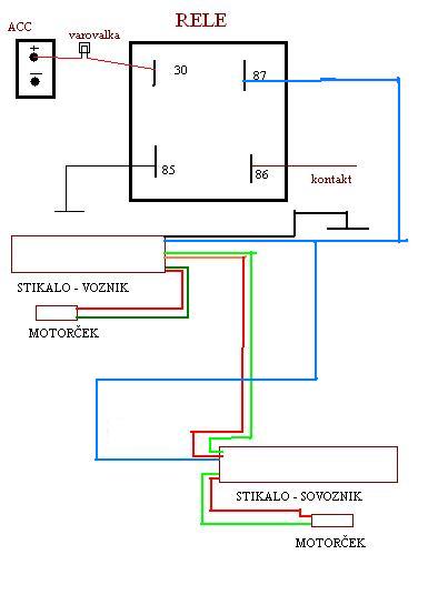

Meni dela edino tako(SAJBE2)

tisti del z relejem sem mislil tako ja, ker si omenil da bi jih rad odpiral in zapiral le preko kontakta. Tak da sem ti opisal kak jih vezat k obstoječim relejem, brez da bi kateraga preobremenil. ;) Za drugi del z motorčkom nisem bil čist ziher, tam ti pa nebi znal točno povedat zaenkrat.. ;)

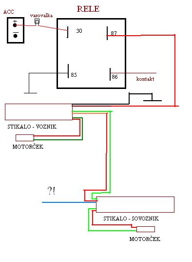

Ok..do releja še nisem prišel, sem pa ugotovil, kam moram priklopiti plavo žico na sovoznikovem stikalu.
Logično sem pomislil in ugotovil, da to stikalo potrebuje tudi svoje napajanje, ker mu ga voznikovo da samo takrat, ko preko voznikovega stikala na sopotnikovi strani pomikaš steklo.
Torej sem kabel priklopil na + in dela :D
Prilagam še slikco "napeljave", če se bo še kdo kdaj odličil za podoben "podvig" in imel podoben sistem.
dela z relejem še nisem sprobal, tako da ne morem garantirati, da bo delovalo. Lahko pa brez releja samo preko varovalke zvežete pa garantiram da bo delalo, samo bo stikalo stalno pod napajanjem.
