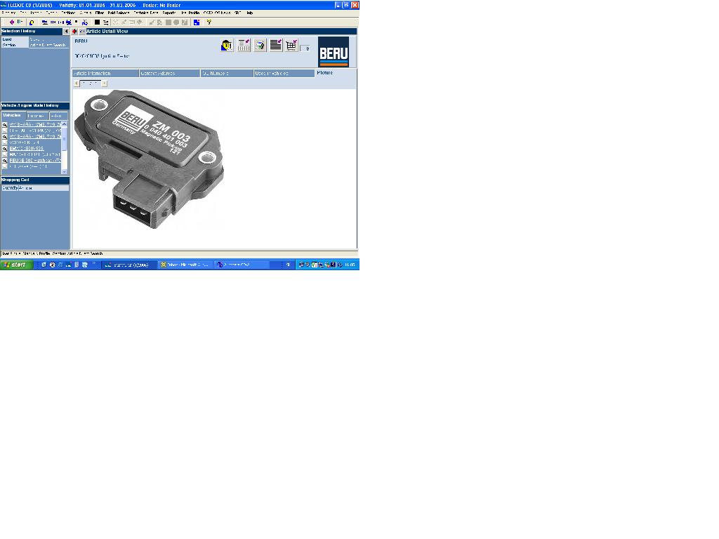

Imam problem,peugeot 106 1.1 motor (44kw) letnik 93,mi ne vžge. Bencin dobi,iskre ne...zamenjam cinšpulo,in ni nič bolje.
Tako da sumim modul vžiga,ampak preden da ga dobim rabljenega/novega,me zanima če se ga da oz. kako se ga pomeri,da bi ugotovil če je zanič. Drugač pa nimam ideje kaj bi lahko blo. Pač kolega je prišel do trgovine in potem mu ni več vžgal. Tako da vsaka pomoč,bi bla dobrodošla.

Še razdelilc te lahko j**e ... poizkusi iti na odpad od Ax-a je isti ... dobiš ga pa za par jurjev ... pa naredi si zalogo - en cel razdelilc in en modul ... preden pobereš razdelilc dol, si zariši pozicijo, da ti ne bo treba nastavljat predvžiga... razen če maš doma stroboskop ;) L.p. Mad
