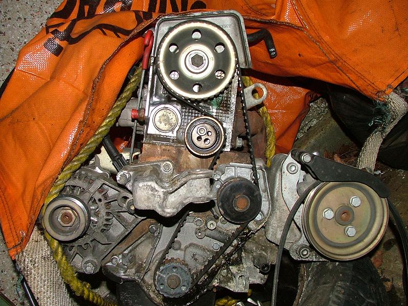

Motor od strani izgleda tako kot ta http://www.fiatforum.com/attachment.php ... 1100539187 (od puntota 55), na sliki manjka jermenica od motorne gredi

Motor izgleda tako kot ta: http://www.forum-auto.com/uploads/20040 ... no60s5.jpg
http://www.forum-auto.com/uploads/20040 ... no60s6.jpg
