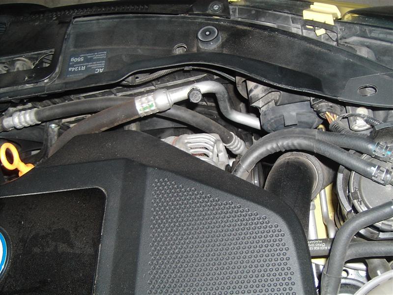

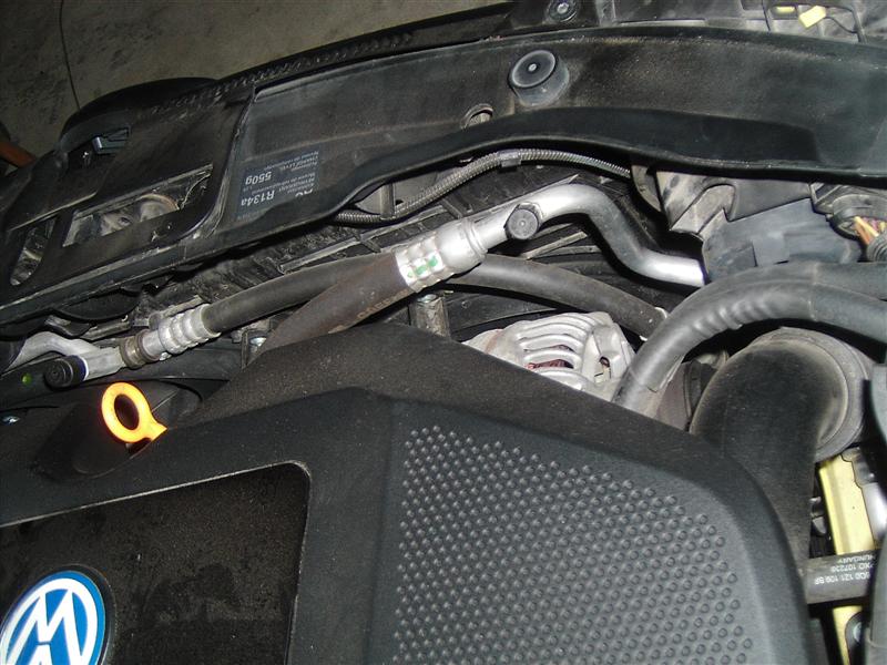

Čemu služi ta "vijak"
Napisal/-a Pollo So sep 02, 2006 1:21 pm
Zanima me kaj se stem regulira. MAšina je TDI.(črn pokrovček na srebrni veci :)
Bor
Prispevkov: 1370
Kraj: Grosuplje
Napisal/-a Bor So sep 02, 2006 1:27 pm
Če prov vidim je to vrjetno priklop za polnenje klime.

Bor je napisal/-a:Če prov vidim je to vrjetno priklop za polnenje klime.
... :clapclap :clapclap :clapclap ...
... kdor ne dirka, naj se vozi...
TUNING_BOY
Prispevkov: 1440
Napisal/-a TUNING_BOY So sep 02, 2006 1:47 pm
Točn tak!

desno je debelejsa cev se pravi ventil za nizek pritisk (povratek) levo tansa cev -ventil za visok pritisk 8)

In se lahk kej unič če preveš odviješ oz. priviješ? :oops: Ker na trenutke k je klima vklopljena se sluš čudn zvok iz motorja in me zanima, če se da s tem kej "popravt"

Ta črna plastika je le pokrovček ventila (enako kot pri biciklu)... privijanje in odvijanje pokrovčka pri tvojem problemu ne bo pomagalo. :D
Skušaj locirati, od kod prihaja hrup...
Power is nothing without Control; so Think, Feel, Drive...

To kar vidiš je samo pokrovček, pod njem pa je ventil. Lahko ga odviješ, če te firbec matra, samo ne boš nič posebnega videl. Nastavljat se tu nič ne more, ventil je lahko zaprt ali odprt(pri polnenju klime).
Zvok ti povzroča kompresor ali ventilator.

ce te zanima lahko ta pokrovcka odvijes NIKAKOR pa ne pritiskat na ventil ki se nahaja spodaj....curek plina R134 v oci prinese hude posledice.
