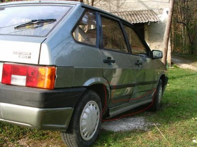

Imam Lado Samaro letnik 96, z dodatki (okrasna plastika) in pred kratkim sem imel karambol.
Rezultat vsega tega je poškodovan desni bok avta. Glede vrat ni problema....sem bil že na par avtoodpadih...oz...bom dal sklepat, problem nastane pri okrasnem dodatnem pragu...za katerega sem klical na kar nekaj odpadov vendar brez uspeha.
Na nekem odpadu je bila podobna lada....vendar z drugo verzijo okrasne plastike.
Večino lad odpeljejo v bosno (nekaj ponudb sem že imel)...in tudi iz tega razloga je težko priti do delov.
Avto ima malo prevoženih km in škoda mi ga je zato me zanima če kdo ve kje naj dobim ta okrasni prag!!!
Prilagam sliko kot priponko:

popravi obstoječega!!! narejen je iz steklenih vlaken. tako da ga je dokaj lahko popravit, čez pride kit in barva!!
glede pragov...jih je bilo par vrst...eni so bili plastičn (so ful pokal) pol so bili poliestrski (to imaš ti, če se ne motim), samo je bilo več modelov....eni so bili iz enega kosa, eni so bili štukani (vsaj za prednji in zadnji spojler to velja)....tako da po moje boš težko dobil takega, sploh glede na to, da je bilo malo Lad tako opremljenih
PS:naša je šla v rusijo....boljša cena pri odkupu :P

V Škofji loki je ena firma Fazer delala prage, vprašaj.

Napisal/-a svadreb To sep 12, 2006 6:45 am
Poskusi tukaj:
VARJENJE - POPRAVLJANJE ODBIJAČEV, PLASTIKE
Lema servis, Marinšek Mirko s.p., Vaška pot 3, Preserje pri Radomljah, M: 041 415 477, T: 01 722 89 46

te spojlerji/pragi so iz poliestra 100% in ne iz plastike! tako da je popravilo še lažje
